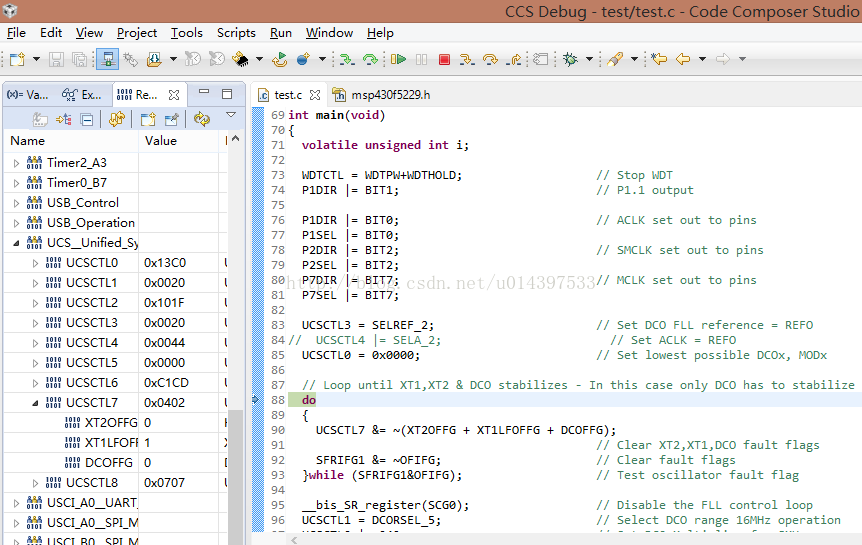

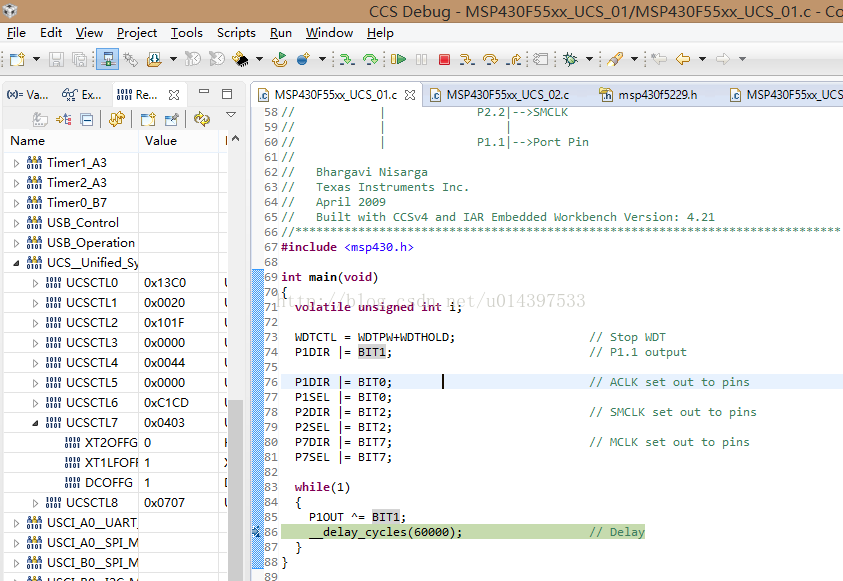

刚上电后,说是ACLK和FLL默认以XT1为源,但你又不打开XT1,那问题纠结了我很久,用示波器测试测得ACLK是大约327668Hz,但使用手册后面有说这两个时钟在XT1LF失效后会转向REFOCLK,它是内部的32768Hz的时钟(那时我还没看- -||)。
真相就是这么一回事:
这是我用CCS仿真调试时暂停截的图,图示程序已经执行到while(1)里了,打开寄存器窗口看到XT1LFOFFG和DCOFFG置1了。前者被置位就是因为ACLK和FLL处于默认状态一直在向XT1取源,而XT1被禁止失效所以XT1LFOFFG被置位了,而程序还能跑就是因为XT1LF失效时它们两个时钟暂时向REFOCLK取源。后者为什么也置1了呢?它没有向XT1取源啊。呵呵,上一章说过,默认状态的DCO由FLL稳定,而FLL的时钟源XT1出问题所以DCOFFG就置1了。
因此,即使大家不需要调整单片机的时钟,在程序的开头也请先配置一下时钟,养成这个习惯,至少把XT1打开,因为XT1比REFOCLK稳定多了。

18和19行,将这两个时钟的时钟源取为了REFO,这样,就没有任何时钟在向XT1请求时钟源,DCO也没有问题,故而下面的do{}while语句能通过。这个语句就是检测时钟有没有问题,如果晶体正在起振,还没有达到工作状态,会在这个循环里等待晶体起振完毕。XT2OFFG,XT1LFOFFG,DCOFFG,OFIFG都必须由软件清零。另外,POR后,OFIFG是被置位了的。
比如我把UCSCTL4 |= SELA_2;注释掉,这样,ACLK也会向REFO申请时钟源,但程序运行下来就并不一样了。
它会卡在这个循环里出不去,和上面(1)的情况一样,ACLK的寄存器里的默认值还是在向XT1申请时钟源,XT1不干活,XT1LFOFFG就置位了。
20行那里其实可以不配置,因为默认就已经是0x0000,而FLL会自动调整UCSCTL0。

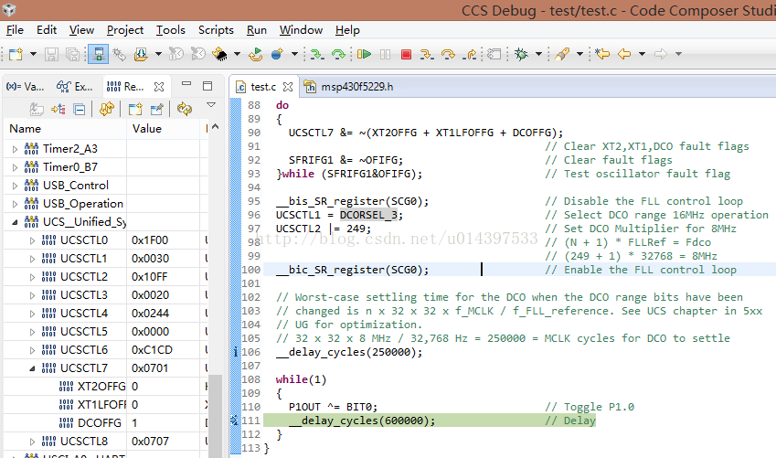

这个程序的精髓就在于30-35这4行(啊咧?4行?),这是配置FLL的标准流程,在调整有关FLL的寄存器前,无比要先禁止FLL,不然可能会产生不可预料的结果。
上一章说到,用FLL稳定DCO,只要设置好FLL的时钟,再就是配置DCORSEL和FLLN就好了。利用公式:
·fDCOCLK= D × (N + 1) × (fFLLREFCLK÷ n)
·fDCOCLKDIV= (N + 1) × (fFLLREFCLK÷ n)
就可以计算出所需的值,纳尼?这和注释里的不一样?呵呵,是的,真的是注释错了。程序里(249 + 1) * 32768 = 8MHz计算的是fDCOCLKDIV!而不是注释里写的fDCOCLK!而注释里的那条看起来像公式的根本就不是个东西!
那为什么我测出来的真的是它说的大约8MHz呢?呵呵,因为它说错了,SMCLK并没有使用DCOCLK,它还是默认地使用了DCOCLKDIV,所以那条式子计算出来的的的确确是SMCLK的频率,但因为它错了两次,1.(N + 1) * FLLRef = Fdco.2.SMCLK使用DCOCLK。所以就被它绕回来了。没想到堂堂TI的例程,也会出错。被我这菜鸟抓到了。
为了揭穿TI的真面目,我把19行改为了
UCSCTL4 &= ~SELS_4;   //取消默认的SELS_4
UCSCTL4 |= SELA_2 + SELS_3;               //设置SMCLK = DCO
测了一下SMCLK,16.828MHz,是接近计算值,结论正确!所以大家在计算使用DCO时要注意DCODIV的存在,在我感觉,DCODIV更像是老大。

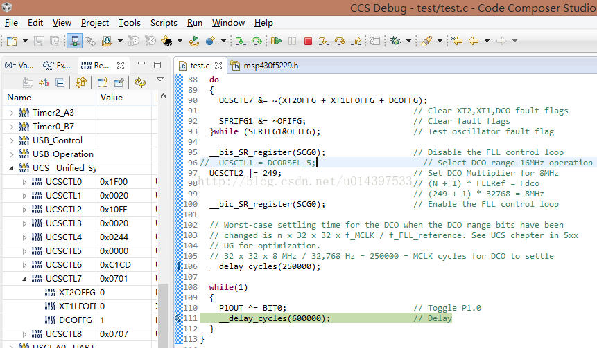

而后我把目光盯向了DCORSEL,因为看的资料一直在说只要把公式里面4个量设置好就可以得到想要的DCO或DCODIV频率。那还设置DCORSEL干嘛?
于是,我把UCSCTL1 = DCORSEL_5;注释掉了,RCORSEL默认值是RCORSEL_2,再调试了一遍。
发现DCOFFG被置位了,而SMCLK得频率只有2.456MHz,不是计算值呀!

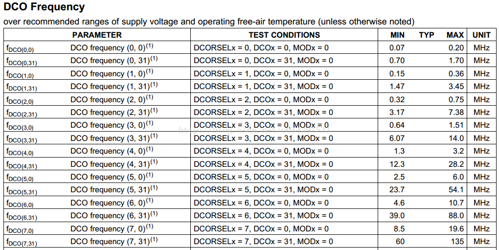

DCORSEL的作用是设定DCO的频率范围,详见datasheet里的下面这表:
可以看到,DCORSEL = 2时,DCO最大最大也就7.38MHz,没有达到我们要的16点多MHz。
也就是说,就算是使用FLL来稳定DCO,DCO大概的范围即DCORSEL还是需要设置的!
于是,我有把DCORSEL = 3,调了一次
DCOOFFG还是被置位了,SMCLK频率只有4.654MHz,看表,DCORSLE = 3时DCO最大是14.0,还没有达到计算值。
在把DCORSEL设置为4之后,一切都正常了,5,6,7都试过没问题,计算值16.384MHz包含在这些范围里面。所以结论是正确的!还是那句话:就算是使用FLL来稳定DCO,DCO大概的范围即DCORSEL还是需要设置的!这个范围只需要包含目标值就行。
