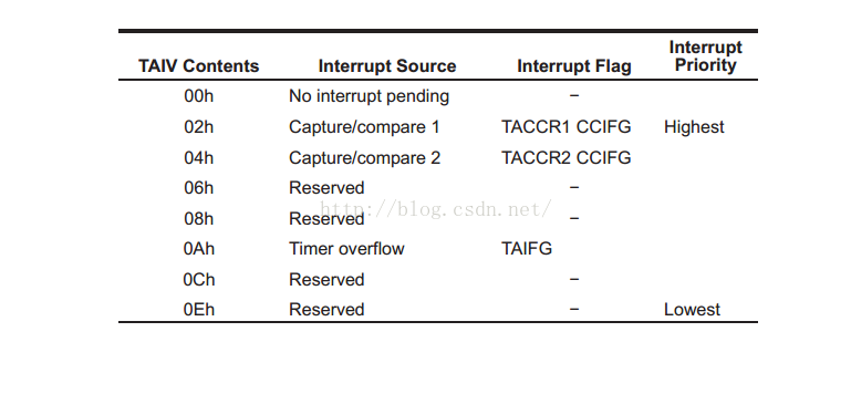

昨天写了一段这样的代码,本想用定时器a 每0.5s控制led灯状态,发现程序运行不符合预期效果,仔细检验发现根本就没有进中断,count 值不变。先贴上可用的代码,再仔细分析修改后的中断处理函数:
#pragma vector=TIMERA1_VECTOR
__interrupt void Timer_A1(void)
switch(TAIV){
case 2:
CCR1 += 10000;                    //
count ++;
这两个中断处理函数区别在修改后的多用了switch语句,里面还有TAIV,也就是中断向量值
仔细阅读数据手册,发现TAIFG的中断入口地址是TIMERA1_VECTOR,同时也是TACCR1和//TACCTR2的CCIFG的入口地址。TACCRO单独使用TIMERA0_VECTOR。从官方给出的代码,使用TACCR1事中断函数里面也有switch语句,结合上面这个图,分析中断处理代码,执行
switch(TAIV)
不难发现,TAIV是与CCIFG所在的向量值匹配,也就是查询中断向量,提供一个入口地址,
执行后case语句的代码,现在可以理解未修改之前中断处理函数count值为改变的原因。
以上都是本人结合官方的源码和数据手册做出的分析,如有出入的地方,欢迎指正!
