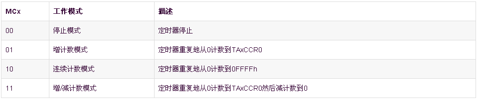

4. 定时器模式控制
image.png?imageView2/2/w/550

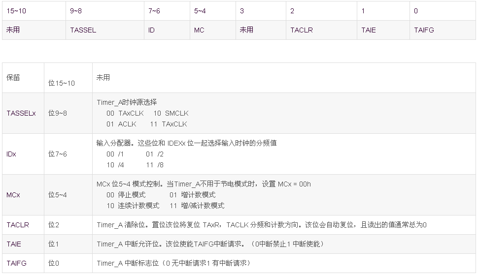

1. Timer_A 控制寄存器(TAxCTL)

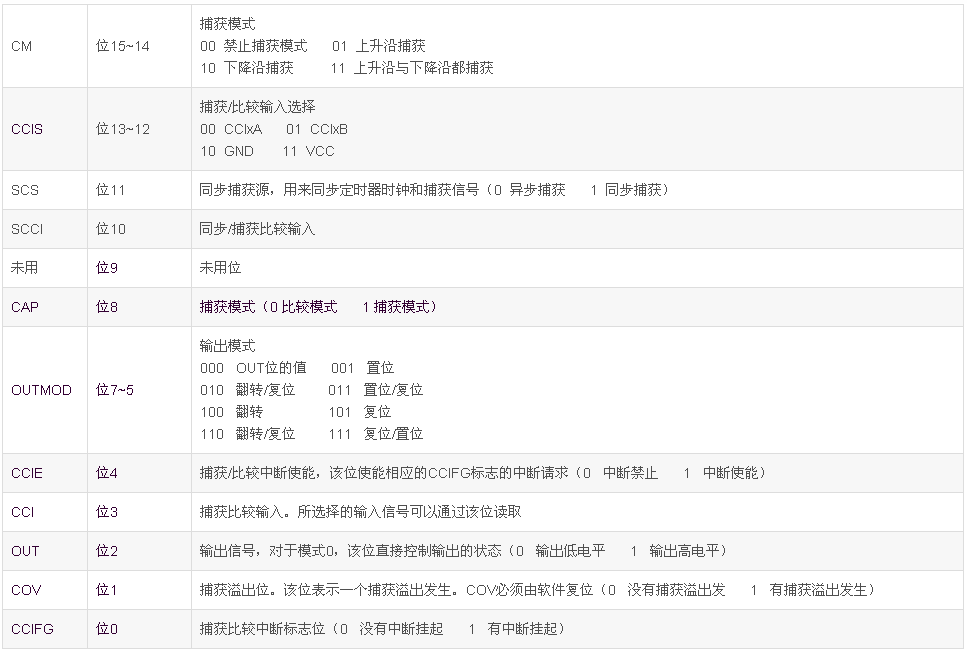

3. 捕获/比较控制寄存器(TAxCCTLn)
