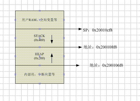

3.堆和栈空间分配
这里写图片描述
栈:向低地址扩展
堆:向高地址扩展
显然如果依次定义变量
先定义的栈变量的内存地址比后定义的栈变量的内存地址要大
先定义的堆变量的内存地址比后定义的堆变量的内存地址要小
4.堆和栈变量
栈:临时变量,退出该作用域就会自动释放
堆:malloc变量,通过free函数释放
