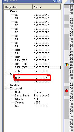

对于栈区,一般栈顶,也就是MSP,在程序刚运行的时候,指向程序所占用内存的最高地址
STM32使用KEIL仿真左侧列表
图中,MSP就是:0X2000 0940.
程序运行后,MSP就是从这个地址开始,往下给函数的局部变量分配地址.

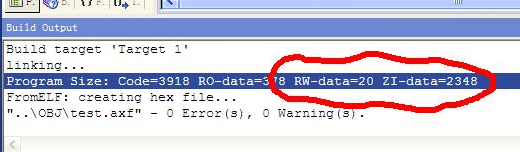

STM32使用KEIL编译下方列表
这里的Code,RO-data,RW-data,ZI-data分别代表如下:
Code为程序代码部分
RO-data 表示 程序定义的常量const temp;
RW-data 表示 已初始化的局部变量
ZI-data 表示 未初始化的局部变量
Code, RO-data,RW-data …………flash
RW-data, ZIdata……………….RAM
(常类型是指使用类型修饰符const说明的类型,常类型的变量或对象的值是不能被更新的)
