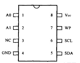

最近刚买回一块AT24C256 EEPROM ,容量为32K Byte ,数据地址宽度为 16Bit ,支持IIC 1M (5V)400K (2.7V) 速度模式 ,利用AVR M16 片内IIC 可以高速稳定地读取数据! 经过调试的,与各位大虾分享分享。
如何利用AVR单片机实现AT24C256的数据高速稳定的读取
程序如下:(winavr)

//管脚定义
#define pinSCL 0 //PC0 SCL
#define pinSDA 1 //PC1 SDA
//为保险起见,最好在SCL/SDA接上1~10K的外部上拉电阻到VCC。
#define fSCL 1000000 //TWI时钟为1000KHz
//预分频系数=1(TWPS=0)
#if F_CPU 《 fSCL*36
#define TWBR_SET 2; //TWBR必须大于等于10
#else
#define TWBR_SET (F_CPU/fSCL-16)/2; //计算TWBR值
#endif
#define TW_ACT (1《//TWCR只能IN/OUT,直接赋值比逻辑运算(|= &=)更节省空间
#define SLA_24CXX 0xA0 //24Cxx系列的厂商器件地址(高四位)
#define ADDR_24C256 0x00
// AT24C256的地址线A2/1/0全部接地,SLAW=0xA0+0x00《《1+0x00,SLAR=0xA0+0x00《《1+0x01
