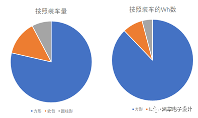

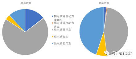

基于历史原因,圆柱电池主要是用在纯电动乘用车和纯电动专用车两个细分市场上,丰田用了一部分圆柱电芯用来做 PHEV 乘用车,但是这块的使用绝对需求量比较少。
图 2 中国圆柱电芯使用去向

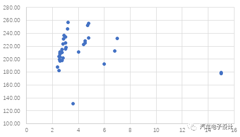

如下图所示,在 18650 的规格下,能量密度的范围拉得很开,不同的化学体系形成了不同的梯度,其中可以达到 258Wh/kg;21700 的规格国内也有不少企业在跟,但是这条路线并不是国内主流的客户需求,其中最新的松下的 21700 电芯的能量密度为 255Wh/kg。
图 5 圆柱电芯的容量和能量密度

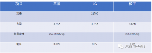

表 1 国外的几家 21700 电芯
小结:整体而言,2020 年中国新能源汽车市场将全面形成“外资+合资+自主”三股势力共振的局面,从长远来看,圆柱电芯还是可以作为阶段性产品使用,在我们对比完软包和方壳电芯的发展情况,可能可以仔细来判断下整体的应用节奏。
