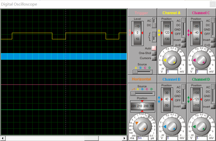

显示输出:
75%占空比
75%占空比如黄色波形所示

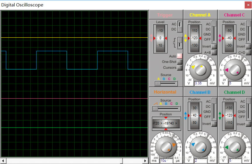

25%占空比
25%占空比如蓝色波形所示
25%波形明明不对!!可我也不知道什么原因!仿真所用芯片为F249,代码用的是msp430x44x.h
