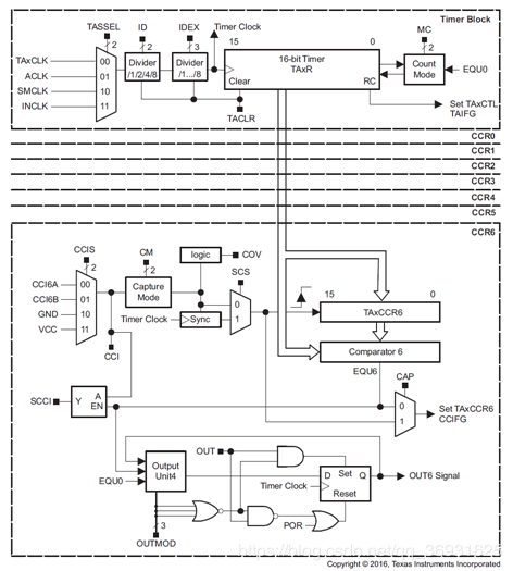

首先先了解一下Timer_A的内部结构图,从下图可以看到,内部的定时器位数是16位,同时支持TAxCLK,ACLK,SMCLK,INCLK作为时钟源,后可以进行进一步的分频使用,同时拥有7个比较输出模块,可用于输出PWM波(注意 一个Timer只能输出6个PWM波,因为有一路计数器需要作为base使用:在可以调节PWM频率和占空比的情况下)
内部结构图决定的是模块的实现方式,因此可以清晰地看出实现的原理和寄存器中每个位的作用,因此最好养成观看内部结构图的习惯,这样有利于高效地调试自己的程序,当然现在刚开始看起来有点懵,不太理解也比较正常,但当学习完整个Timer后,对比着程序来看就会恍然大悟。

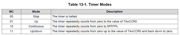

简单来说就是如何使用它,怎么使用,有几种使用方法。对于MSP430 Timer_A定时器来说,总共有四种工作模式,如下图所示,由寄存器TAxCLT中MC位决定,如下图所示:
模式0:默认模式,即Stop,此模式下定时器内部不会开始计数,处于停止状态。

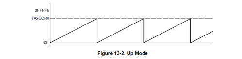

模式1:Up模式,此模式下定时器从0开始计数,一直计数到TAxCCR0寄存器中地值为止产生中断(如果使能了中断)并重新回到0,再次开始计数,如下图所示:

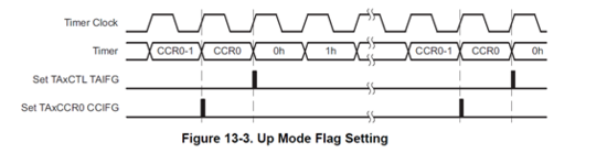

在使用这种模式下,中断在什么时候产生呢?这时候就要弄清楚一个问题:Timer_A模块  有两种中断:TAxIFG(定时器中断)和TAxCCRx(捕捉/比较中断),TAxIFG时定时器的基本中断,一个定时器模块只有一个,就是当内部计数到设定值后就会产生,TAxCCRx时输入/比较中断,其实内部就一个定时器在计数,但是有不同通道的几个值可以设定,也就是TAxCCRx寄存器,因此当相对应的通道设定了值之后,则会触发相应的中断。
触发中断的时间如下图所示:
TAxIFG是在计数完CCR0后会产生的,TAxCCR0中断时在计数完CCR0-1后产生的,两者相差一个时钟位。不过在使用过程中,基本可以忽略了,只是在理论上了解一下更好。

当设定CCR0值时,TAxR值小于CCR0的值,那么定时器从当前值(TAxR)开始计数,计数到CCR0值后产生中断,回到0,从新开始计数。。。。。
当设定CCR0值时,TAxR值大于CCR0的值,那么计数器会直接回到0,从0开始计数。

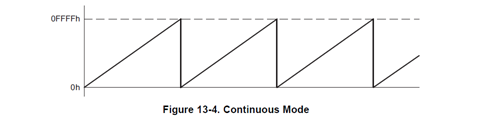

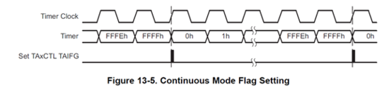

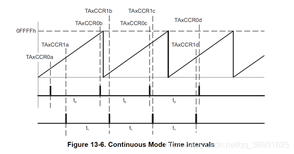

模式2:Continuous模式,此模式下定时器从0开始计数,一直计数到0xFFFF为止产生中断(如果使能了中断)并重新回到0,和Up模式地区别就是Up是计数到TAxCCR0(用户自己设定)值,而Continuous模式是直接计数到0xFFFF,这个值是固定的,不能设置,这样的话,定时器溢出的之间只能由计数频率决定了。如下图所示:
这种模式下,仅有TAxIFG中断会用到,因为没有设定CCR寄存器,也不需要这个寄存器,产生中断的时刻如下图所示:
在完成0xFFFF计数后才会产生中断。那么当工作在Continuous模式下 CCRx就不能使用了吗?
NO,也可以使用,而且可以根据客户的需求来定义不同占空比 不同形状的波形,如下图所示,使用两个CCRx时可以产生的中断(加上TAxIFG中断会更多,灵活使用):
上图可以看到,在CCR0和CCR1处都会产生中断,同时TAxIFG也是存在的。这种模式下在设定CCRx值时就仅有一种情况了,因为TAxR一直在计数,因此设定CCRx值时并不影响计数,只是看什么时候会产证中断而已,如果当前计数到10000,你设定10001,那么下一个时钟就会中断,如果当前10000,你设定9999,那么需要等下一次TAxR值等于9999时才能产生中断了,与Up模式不同的时,设定CCRx的值,不会改变或影响TAxR的值。

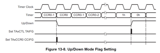

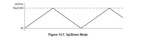

模式3:Up/down模式,这个模式下和Up比较类似,唯一的区别是Up模式下计数到TAxCCR0时会产生中断并再次从0开始,但是Up/down模式下则不会从0开始,而是从现在值开始往下计数(减计数),如下图所示:
触发中断的时间如下图所示:
TAxIFG会在计数到0(计完1)后触发,CCIFG会在计数完CCR0-1后触发。

当设定CCR0值时,TAxR值小于CCR0的值,那么定时器从当前值(TAxR)开始计数,不影响TAxR的值。
当设定CCR0值时,TAxR值大于CCR0的值,那么计数器会立刻开始递减,进行减计数,减到0后再开始递增计数,最后正常工作。
因此此时设定CCRx值时,推荐和Up模式下保持一致。

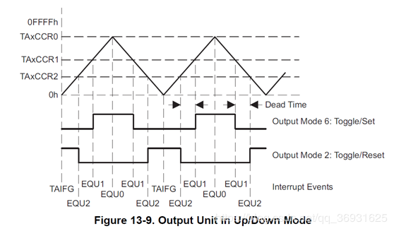

上图显示的是在Up/down模式下CCRx使用方式,当然 这个也是PWM的输出方法,由CCR0通道作为base计数,用于调节PWM的频率,CCRx则用来调节占空比,而且还支持多种输出模式。这个模式的区别,后面会详细讲解。

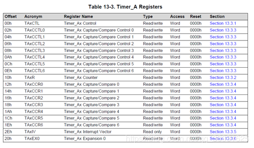

Timer_A寄存器
先看一下总共有多少寄存器:18个寄存器,但是只有六类寄存器,其他都是相同的。

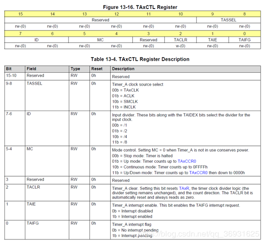

TAxCTL寄存器
TASSEL :  时钟源选择,如上图所示,有四种时钟源。
MC : 定时器模式选择,设定上述所讲的四种模式。
TACLR : 计数器清零位,写1会清除当前计数值,会自动复位。
TAIE : Timer_A中断使能位。
TAIFG : Timer_A中断标志位,即使中断不使能,当产生中断信号时,标志位也会置位。

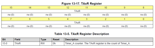

TAxR寄存器
TAxR : 计数器当前计数的值,可以进行读写操作。
TAxCCTLn寄存器
CM : 捕捉边沿类型,这个用于捕捉外部的信号,可以选择上升沿,下降沿,上升/下降沿。
CCIS :  捕捉输入通道选择,可以选择成A, B, GND, VCC,每个通道对应的GPIO口不同,具体看datasheet。
SCS : 同步捕捉还是异步捕捉,是否将输入信号与时钟信号进行同步,看结构图可以看到内部就是使用了一个与门,可以实现时钟信号与输入信号的同步,这个根据客户需要进行选择,一般来说两种模式都可以,具体看客户使用场景,在学习是注意一下有这个点即可,当遇到问题时,如果可能是时序问题的话,查看一下这个。
SCCI : 同步输入信号加载紧EQU失能位选择,就是给EQU多一个输入源CCI。
CAP : 输入捕捉模式还是输出比较模式选择。

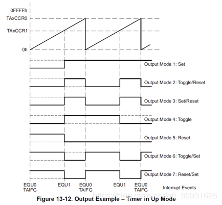

OUTMOD : 输出模式类型,总共有7中模式,也就是再不同中断情况下进行不同的操作,可能是置位,也可能是复位,或者反转等,很多模式都可以输出PWM波,用户自己看就可以。
给出一个再Up模式下不同模式的波形图:
模式1(001) :   CCR1中断时直接置位。
模式2(010)  :     CCR1中断时反转,CCR0中断时复位。
模式3(011)  :     CCR1中断时置位,CCR0中断时复位。
模式4(100)  :     CCR1中断时反转。
模式5(101)  :     CCR1中断时复位。
模式6 (110):      CCR1中断时反转,CCR0中断时置位。
模式7 (111):      CCR1中断时复位,CCR0中断时置位。

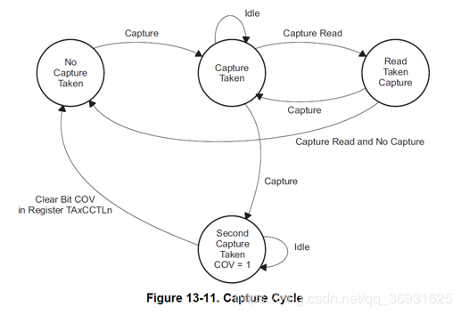

COV : 输入捕捉overflow产生,即溢出了,当输入的数大于0xFFFF时会溢出,这一位必须软件复位。注意,在计算输入捕捉到的脉冲数量时,需要检测这一位,否则会出现溢出情况导致捕捉到的脉冲是负数或者差一个0xFFFF。

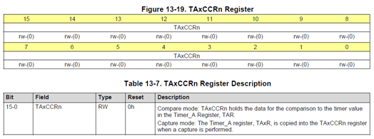

TAxCCRn寄存器
TAxCCRn : 输出比较时使设定值,输入捕捉时是当收到捕捉信号时定时器的值。

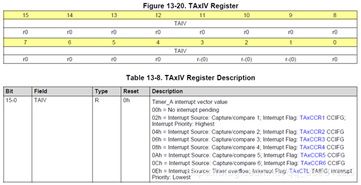

TAxIV寄存器
TAIV : 只读寄存器,中断类型标志位,用来识别是哪个中断源引起的中断(因为除了TAxCCR0,其他中断源共享一个中断向量)

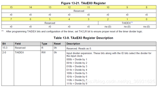

TAxIDEX : 输入时钟分频寄存器,和TAxCTL寄存器中ID位效果一致,用来对所选的时钟进行分频后再输入给Timer_A。
Timer_A输入捕捉
首先看,什么叫输入捕捉,用在什么地方:主要用于测量脉冲数量,监控外部脉冲等功能,其实最主要的就是连接增量式编码器来获取固定时间内的脉冲数量从而计算电机的转速,这个是最最常用的功能。
如下是MSP430 输入捕捉功能的工作流程图:
那么如何设定输入捕捉呢?
这个主要再TAxCCTLn寄存器,首先你需要将CAP设置成1,代表使用输入捕捉模式,其次根据你的硬件连接选择A或者B通道,然后设定同步位,捕捉类型等,最后依旧是要设定最基本的定时器功能,因为定时器要工作,开始计数嘛!
当然设置完这些后输入捕捉就可以工作了,但是捕捉到信号之后怎么办呢? 需要开中断嘛,这时进中断,将这个时刻计数器的值给记下来,用于脉冲频率等的测量。
后续如何使用此项功能,在后面会给出详细的Example Code.
