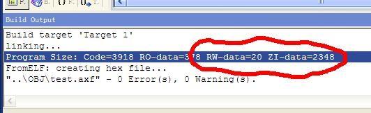

再看下code ro rw zi
Code指存储到flash【Rom】中的程序代码。
ZI英语是zero initial,就是程序中用到的变量并且被系统初始化为0的变量的字节数,keil编译器默认是把你没有初始化的变量都赋值一个0,这些变量在程序运行时是保存在RAM中的。
RW是可读可写变量,就是初始化时候就已经赋值了的,RW + ZI就是你的程序总共使用的RAM字节数。
RO是程序中的指令和常量,这些值是被保存到Rom中的。
Total ROM Size (Code +RO Data + RW Data)这样所写的程序占用的ROM的字节总数,也就是说程序所下载到ROM flash 中的大小。为什么Rom中还要存RW,因为掉电后RAM中所有数据都丢失了,每次上电RAM中的数据是被重新赋值的,每次这些固定的值就是存储在Rom中的,为什么不包含ZI段呢,是因为ZI数据都是0,没必要包含,只要程序运行之前将ZI数据所在的区域一律清零即可。包含进去反而浪费存储空间。

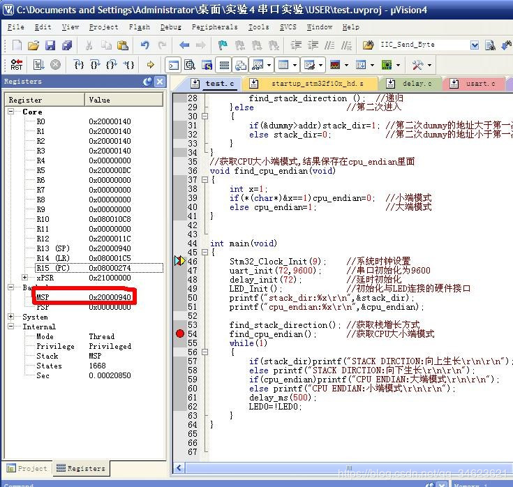

对于栈区,一般栈顶,也就是MSP,在程序刚运行的时候,指向程序所占用内存的最高地址。比如附件里面的这个程序序,内存占用如下图:
在这里插入图片描述
图中,我们可以看到,程序总共占用内存:20+2348字节=2368=0X940
那么程序刚开始运行的时候:MSP=0X2000 0000+0X940=0X2000 0940.
事实上,也是如此,如图:
在这里插入图片描述
图中,MSP就是:0X2000 0940,程序运行后,MSP就是从这个地址开始,往下给函数的局部变量分配地址。
