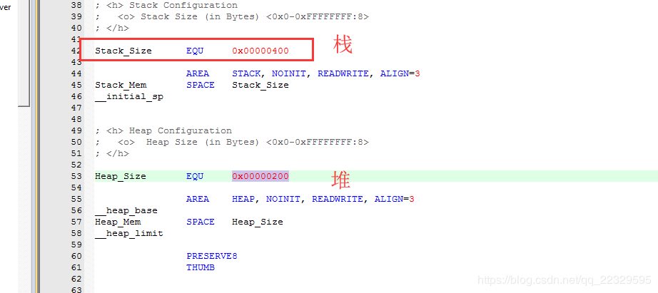

1.栈地址区间确定
首先找到启动文件,我的启动文件在startup_stm32f40xx.s,一般的启动文件也都在startup_stm32fxxxx.s文件里
__initial_sp      这个参数是栈顶地址,因为栈的增长是向下增长,所以这个参数我们可以理解为栈的起始地址,我设置的栈尺寸是0x400,所以栈的地址范围是 __initial_sp  ~ (__initial_sp  - 0x400),__initial_sp 这个参数是keil编译代码之后计算出来的,有多种方法确定。

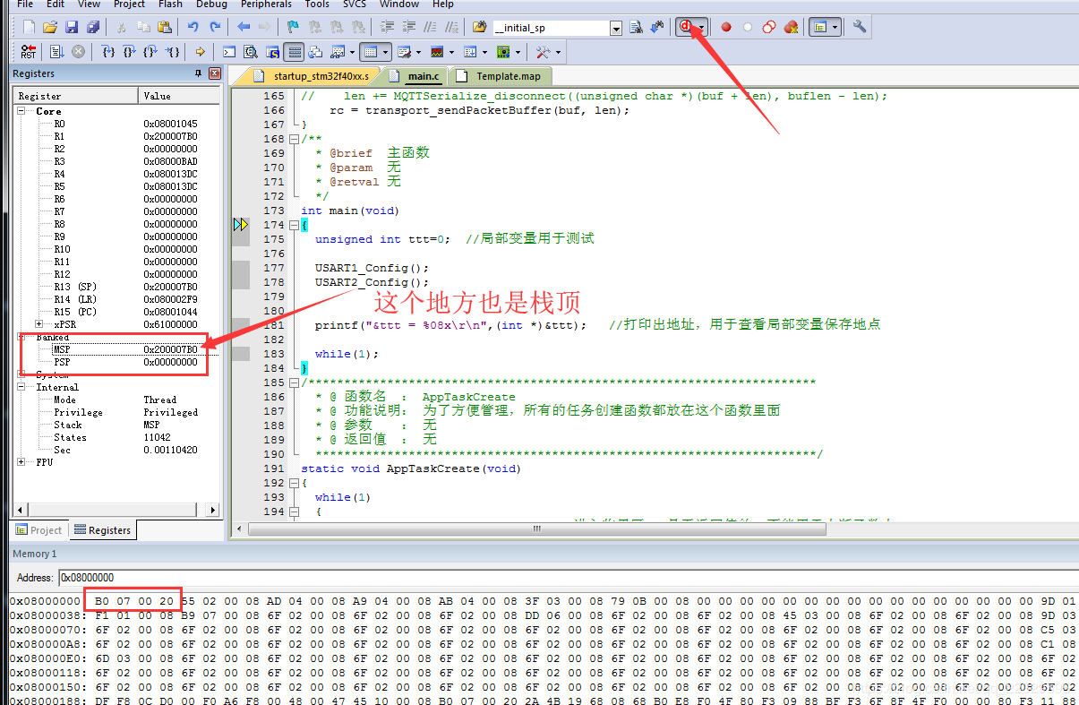

2.确定__initial_sp数值
(1)方法:1:编译代码,编译完成之后,在代码所在文件夹里找到一个.map的文件,放入keil
(2)方法2:Debug执行代码,然后查看0x08000000这个地址的数据,前四个字节就是
(3)方法3:直接根据RW-data + ZI-data
因为SRAM的基地址是0x20000000,所以上面的地址应该加上基址,也就跟上面吻合了

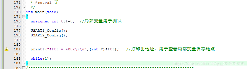

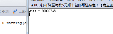

2.栈的功能
(1)函数中的局部变量是保存在栈里的,确认方法如下
地址为 0x200007a8  在 0x200007b0  ~  0x200003B0范围里,所以在栈里。
