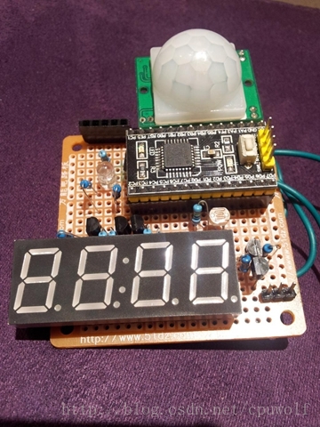

Atomthreads是开源的实时操作系统。诞生之初就是给STM8s设计的,而且作者还在不断更新,我看最近的主要修改是加入更多MCU的支持。算法上没有变化。所以我取了1.3的版本,足够用了。
我使用的是STM8S105K4的最小系统。有16Kflash可以使用。这个大小放下原生的atomthreads是够的。
