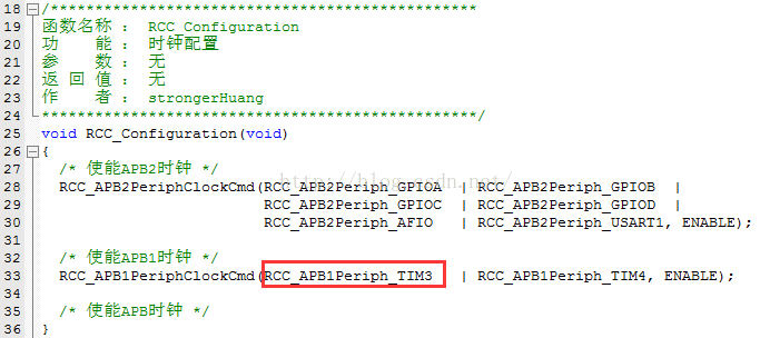

一、定时器时钟
使能时钟:RCC_APB1Periph_TIM3。

 这里的“时钟配置”函数在bsp.c文件下面;

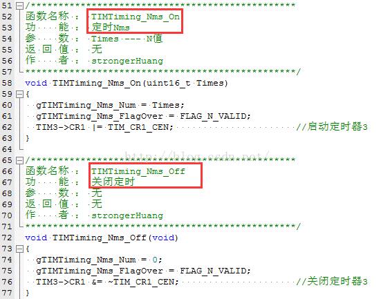

三、定时函数
函数在timer.c文件下面;
主要是定时ON 和OFF函数,至于为什么是定时ms,这里请参考昨天的讲解。
大致意思:TIM每秒计数1M次(系统时钟72M,  72分频),计数满1000次一个周期,也就是1usX 1000 = 1ms
见timer.h里面的宏定义:TIM3_COUNTER_CLOCK、TIM3_PRESCALER_VALUE、TIM3_PERIOD_TIMING
由这几个宏定义决定延时时间。

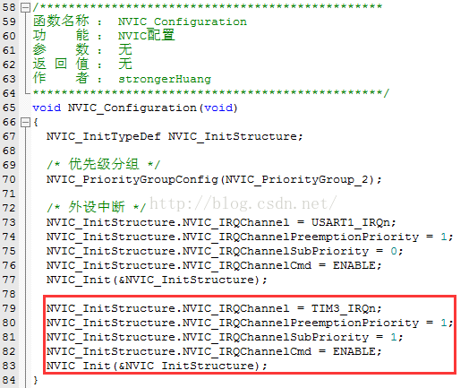

四、NVIC配置
函数在bsp.c文件下面;
今天的软件工程使用了中断,因此添加NVIC配置.

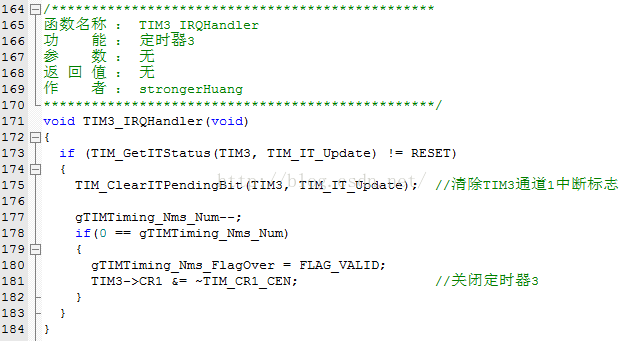

五、TIM3中断函数
函数在stm32f10x_it.c文件下面;
主要是处理TIM3定时器中断。
