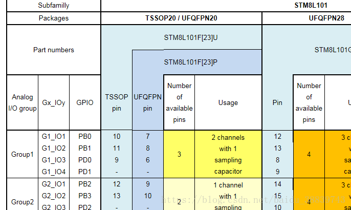

1、查看触摸库说明文档,根据需要选取芯片(主要支持几个键):STMTouch Driver User Manual
一个channel为一个按钮,比如STM8L101F 就支持3个按钮,通过按钮扩充方式可以增加按钮,参照:
增加触摸传感按钮数量指南.pdf

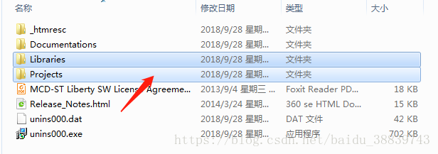

2、下载对应的官方触摸库  STM8L_STMTouch_Lib_V1.1.0,将以下两个文件夹复制到自己的工程文件夹中

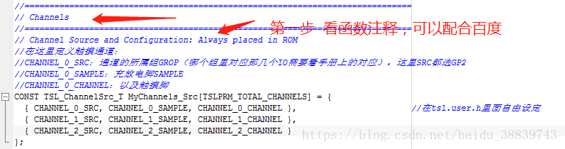

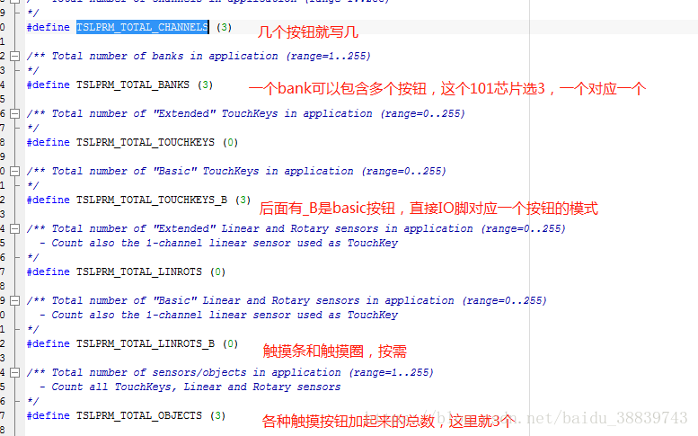

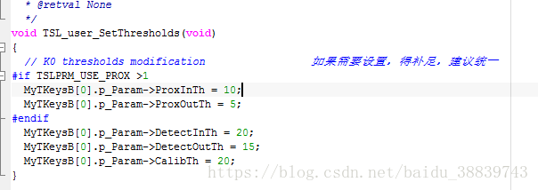

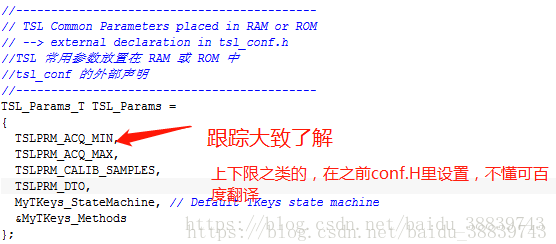

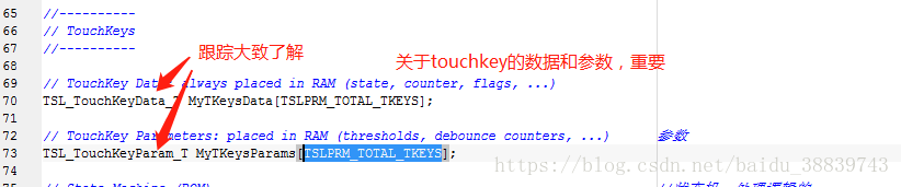

5、打开对应的config文件,我这边是tsl_conf_stm8l.h文件,在这里面需要进行以下设置:
这个文件里还有很多参数,后面用到的时候再来配,现在不太清楚

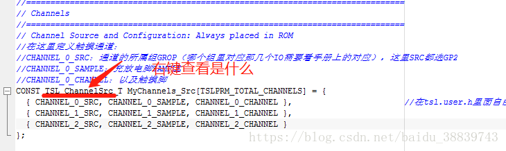

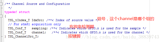

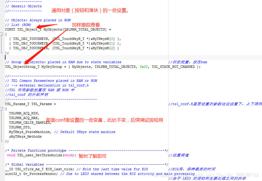

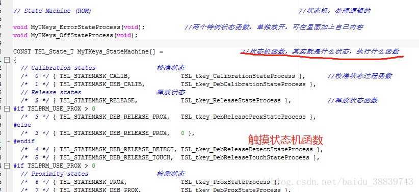

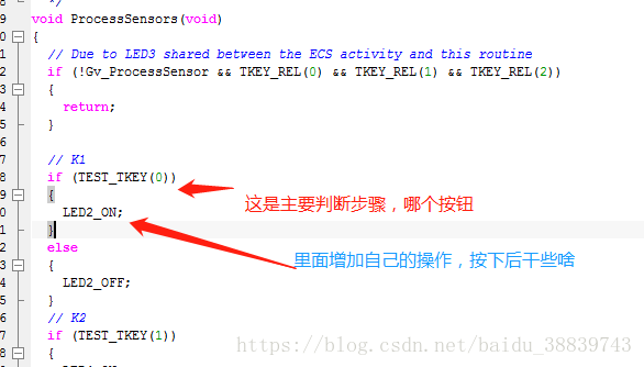

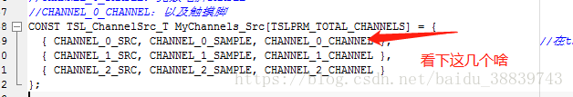

6、打开      tsl_user.c  ,触摸库的应用函数,进行修改,一步步往下看程序,我有加注释的习惯,回头看比较方便
以下是我初次读程序的方式,一步一步来分解代码:
7、user.C文件看完了,触摸库这些参数组成,大致有了个概念,总的来说是涉及到这几个准备步骤:

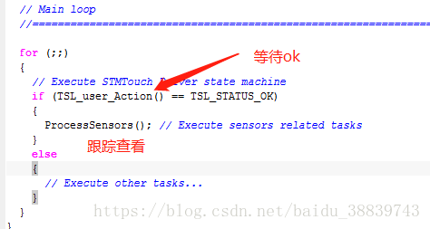

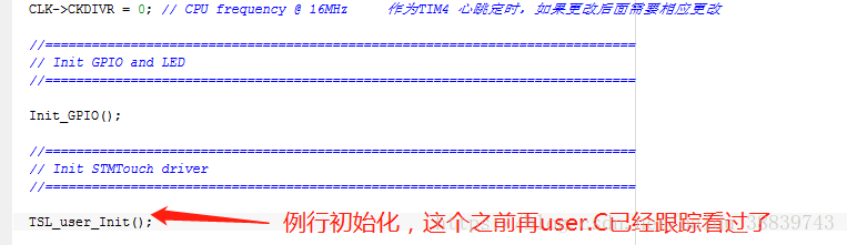

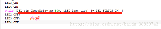

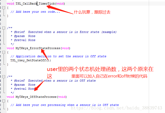

按需求确定脚位并且在conf文件里设置个数,在user对通道、bank、组、对象这些进行设置,最后得到user函数,在main或中断中对主函数进行调用,判断哪个按钮触发即可,具体还要大致过一遍例程的main:

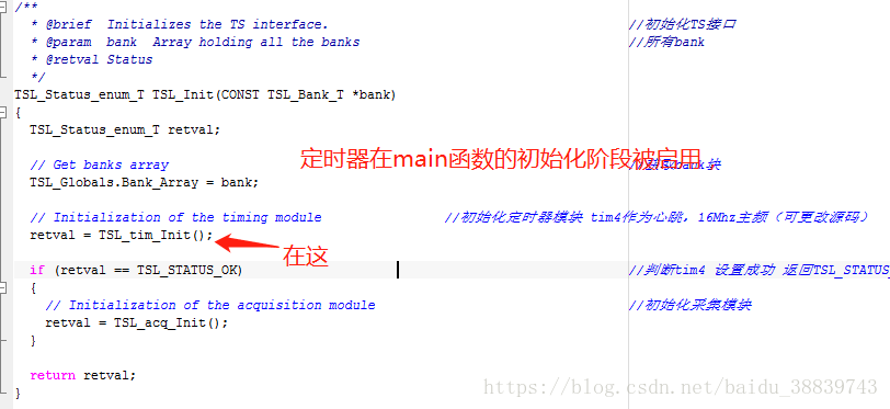

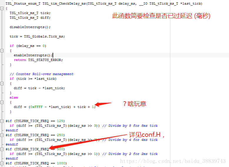

main函数是看完了,继续往下看有哪些函数:

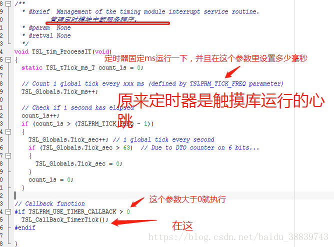

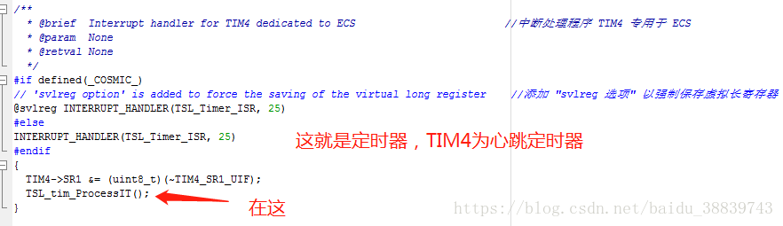

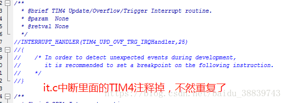

main.C查看完了,大致知道这个库的模式了,在action user函数里判断哪个按钮被按下从而执行想要的程序,而且触摸库是有个TIM4的心跳定时器,我们可以根据需要修改代码,变更时间或者替换定时器。  也可以按需要在定时器中断里执行一些过程代码。
加载程序进入板子,执行情况较好,灵敏度可以调节conf.H里面相关参数,可以摸索下。
