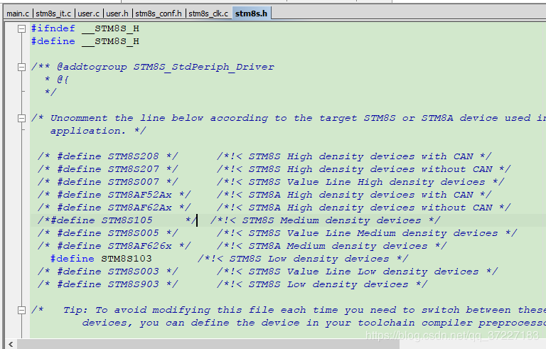

大部分的STM8S芯片是可以兼容的 其中有很多是有共同之处,但是也有不同之处,比如有些芯片有串口1有些芯片没有串口1却又串口2;这一点仍然需要去认真的看看芯片数据手册;
两种芯片的共同拥有的io口或者其他硬件,完全可以进行程序移植,首先是在IAR上右键项目,选择option–》General Option,修改DEVICE,修改为移植后的芯片;
除此之外,还需要在STM8S.h的头文件中修改声明,选择使用的芯片
在这里插入图片描述
