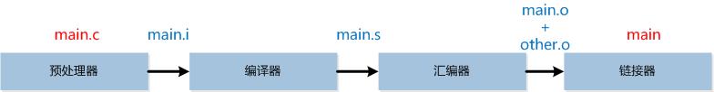

附加一:强势插入的编译原理基础知识
    比如大家常用的开发MCU的各种开发环境(Keil、IAR、Eclipse……等)其中真正起到编译作用的就是编译内核,Keil的编译内核是ARMCC(有时写成CCARM)、IAR编译内核是ICCARM、Eclipse一般大多是GCC,编译内核实际上是分成4个功能模块:预处理器(Preprocessor)、编译器(Compiler)、汇编器(Assembler)、链接器(Linker);如上图所示:预处理器负责把各种头文件与对应的C文件结合在一起,负责删除注释、展开宏定义等工作;编译器负责把C语言转换为对应的汇编语言;汇编器负责把汇编语言转换为可重定位的目标文件*.o,这个就已经是二进制文件了;链接器负责把所有.o文件链接成一个整体并分配真实的物理地址(就是上文反反复复提到的分散加载)。之后我会单独开一篇文章专门介绍这部分内容,这里大家有个概念就好。

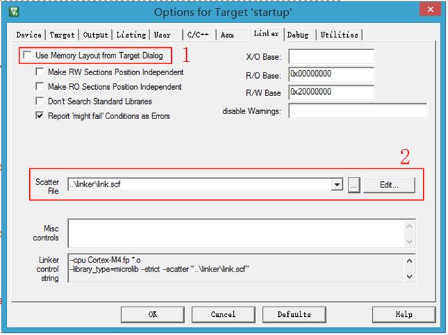

    这里以Keil MDK为例(IAR、GCC在这部分语法不同,不过原理相同),指导链接器如何工作有一个专门的描述脚本文件,在Keil中此文件以.sct/.scf为扩展名,在这里可以找到分散加载描述文件:
    说明:勾选1,则使用系统默认生成的分散加载文件,好处是你不用自己动手写,缺点是,只能生成最简单的分散加载,没有办法适应用户需要的很多功能;2的红色方框内就是分散加载的路径,这里是我自己工程的路径,大家可以根据自己需求去弄,点击Edit可以编辑;
    这里直接列出来我针对自己写的启动代码编写的分散加载文件,关于分散加载以后我会专门写几篇文章来教大家如何使用,这是非常非常有用的功能,这里直接列出最简单的写法,比较暴力,在后续的文章中我们再去完善这部分内容:

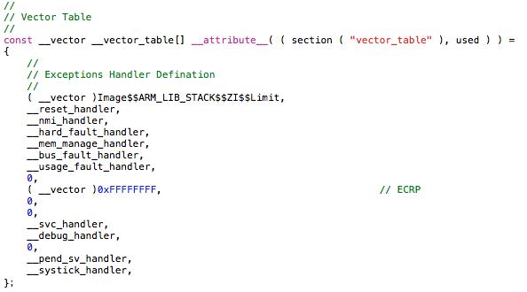

    我们要放置一个数组,那么我们需要声明一个数据段Symbol,然后用分散加载来指定这个数据段Symbol的放置方式也就是+first。所以我们要先让这个数组生成一个段:
const __vector __vector_table[] __attribute__( ( section ( "vector_table" ), used ) ) = {};
    于是我们使用__attribute__来实现。

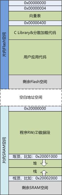

    总之,这个分散加载文件最终把代码在存储空间内放置成了类似下图的形态:

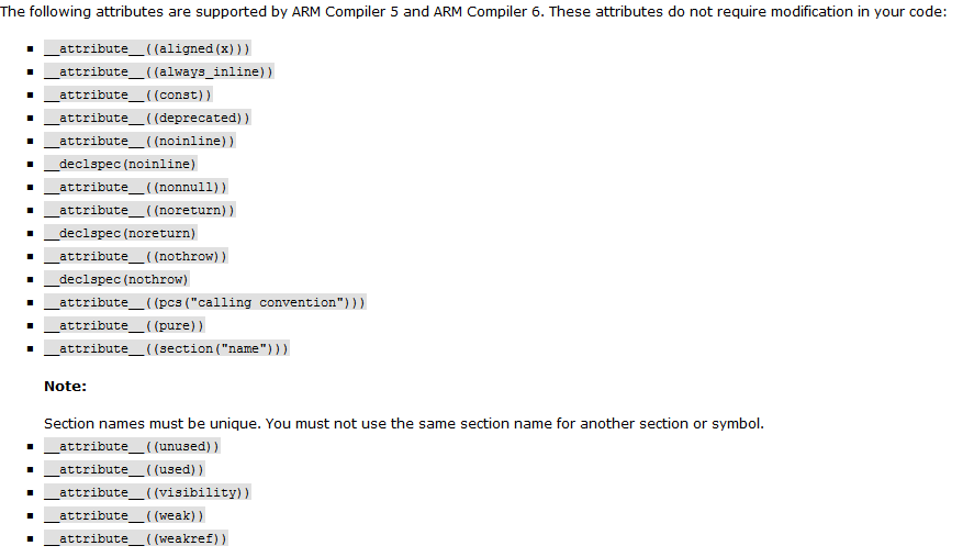

    __attribute__关键字用于指定函数、变量等Symbol的属性,是编译器可以识别的C语言关键字,当然这个要看使用的是什么编译器,不同的C编译器语法上略有差别,有的C编译器甚至还不支持__attribute__关键字,以下是Keil的帮助文档里面的关于__attribute__关键字可实现的功能:
     __attribute__关键字具体玩法大家可以去keil的帮助文档里面找,很多有用的功能。
    回归正题:__attribute__( ( section ( "vector_table" ), used ) ),其中的“section("vector_table")”意思是在elf(可重定位的目标文件)文件中放置一个名字为vector_table的section。used关键字指定了编译器该变量要在OBJ文件中保持为static类型。再配合分散加载的*( vector_table, +first)的+first属性我们就成功的定义了一个放置在Flash最前端地址0x00000000地址上并且不会被编译器优化掉,数值不会被改掉,名字为vector_table的向量数据段。

    还记得栈顶如何处理吗:
    这个是编译器识别的特殊栈标号,可以在分散加载或者汇编或者C语言中使用,还记得我们在第二篇文档里面讲到的,0x00000000地址(向量表首地址)放置主堆栈指针MSP,0x00000004地址放置PC指针,所以我们先导入这个标号:
    CSDN的编辑器会把两个放在一起的美元符号识别为一个关键字改变之后的字体以及段落形态,所以有些代码部分我只能贴图片出来,郁闷中……
0x00000004放置PC指针,我们需要把复位向量放到此处,所以代码是这样的:
    上面代码省略了中断向量表部分。ECRP为LPC54608的加密位,0xffffffff为不加密。这里不同的MCU处理方式不同,不具备什么代表性。
