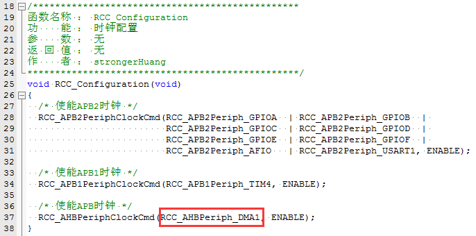

一、RCC时钟
该函数位于bsp.c文件下面;
注意:
这里是使用RCC_AHBPeriphClockCmd,我开始调试的时候,使用RCC_APB1PeriphClockCmd,怎么都不行,结果我才发现时钟错了。

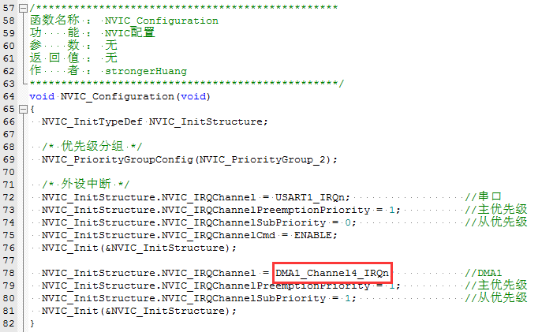

二、DMA的NVIC配置
该函数位于bsp.c文件下面;
由于使用DMA中断,这里必须配置才能响应中断。

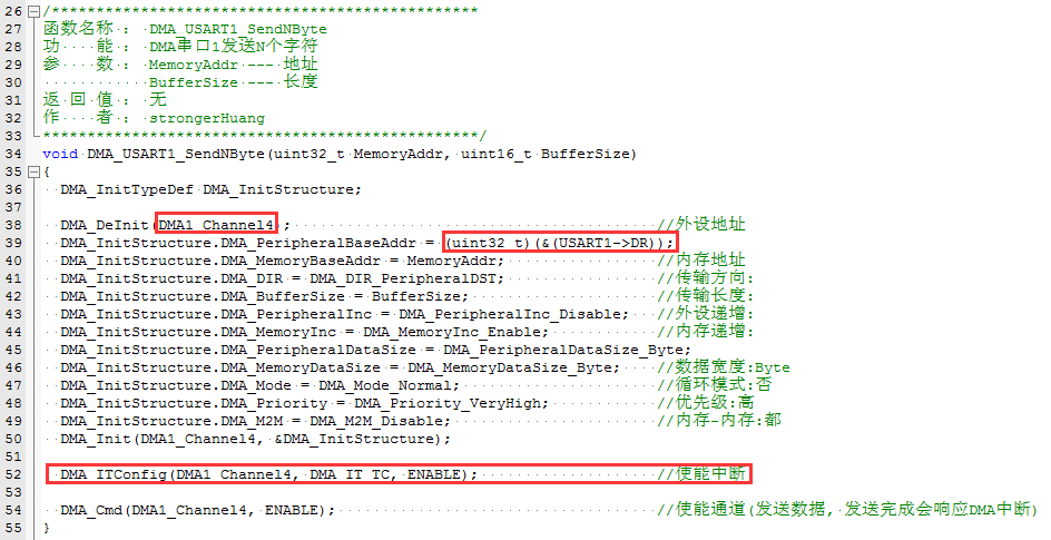

三、DMA输出配置
该函数位于main.c文件下面;
主要就是我框出来的两点比较重要,串口发送数据寄存器地址,中断需要配置。
这里我封装成一个发送函数接口,所以下面是直接调用这个函数。

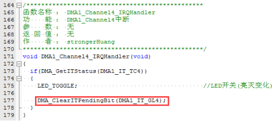

四、DMA中断
该函数位于stm32f10x_it.c文件下面;
提出来说,有两点:1、函数必须有。2、需要清除标志位。

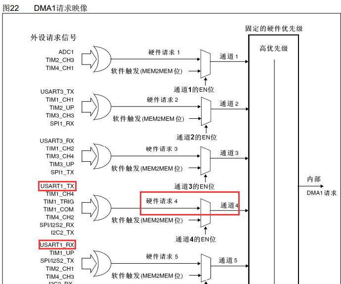

五、今天的重点
为什么是“DMA1_Channel4”,开始学习的人很纳闷,其实这里是规定的(定的要求,见手册)。
