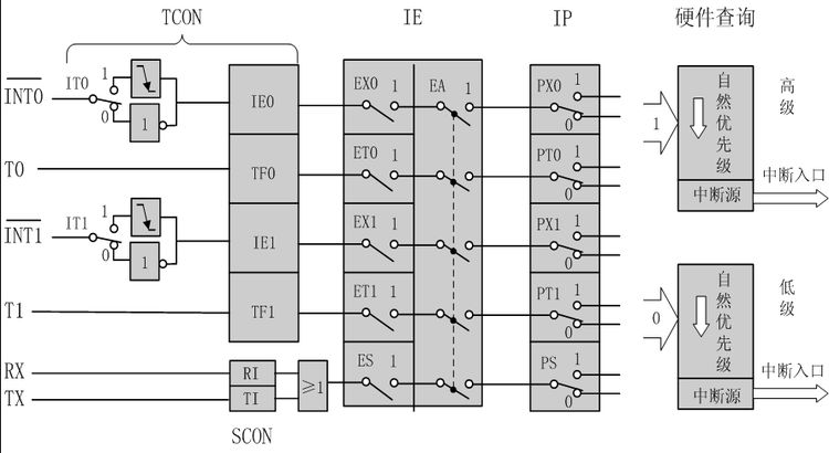

  整个中断系统的结构框图见下图一所示。
    由图一可见,外部中断有下跳沿引起和低电平引起的选择;串行中断有发送(TI)相接收(R1)的区别;各个中断源打开与否,受中断自身的允许位和全局允许位的控制,并具有高优先级和低优先级的选择。
中断请求源:
  (1)外部中断请求源:即外中断0和1,经由外部引脚引入的,在单片机上有两个引脚,名称为INT0、INT1,也就是P3.2、P3.3这两个引脚。在内部的TCON中有四位是与外中断有关的。
    IT0:INT0触发方式控制位,可由软件进和置位和复位,IT0=0,INT0为低电平触发方式,IT0=1,INT0为负跳变触发方式。这两种方式的差异将在以后再谈。
    IE0:INT0中断请求标志位。当有外部的中断请求时,这位就会置1(这由硬件来完成),在CPU响应中断后,由硬件将IE0清0。
    IT1、IE1的用途和IT0、IE0相同。
  (2)内部中断请求源
    TF0:定时器T0的溢出中断标记,当T0计数产生溢出时,由硬件置位TF0。当CPU响应中断后,再由硬件将TF0清0。
    TF1:定时器T1的溢出中断标记,当T1计数产生溢出时,由硬件置位TF1。当CPU响应中断后,再由硬件将TF1清0。
    TI、RI:串行口发送、接收中断,在串口中再讲解。

中断允许寄存器IE:在中断源与CPU之间有一级控制,类似开关,其中第一级为一个总开关,第二级为五个分开关,由IE控制。
中断屏蔽:在MCS-51中断系统中,中断的允许或禁止是由片内可进行位寻址的8位中断允许寄存器IE来控制的。见下表

  其中EA是总开关,如果它等于0,则所有中断都不允许。
ES-串行口中断允许
ET1-定时器1中断允许
EX1-外中断1中断允许。
ET0-定时器0中断允许
EX0-外中断0中断允许。
如果我们要设置允许外中断1,定时器1中断允许,其它不允许,则IE可以是即:8CH,当然,我们也可以用位操作指令来实现它。

CPU同一时间只能响应一个中断请求。若同时来了两个或两个以上中断请求,就必须有先有后。为此将5个中断源分成高级、低级两个级别,高级优先,由IP控制。
在MCS-中断优先级中由中断优先级寄存器IP来高置的,IP中某位设为1,相应的中断就是高优先级,否则就是低优先级。
IP优先级别寄存器各位介绍如下:
1 PS:串行口中断优先级控制位。PS=1设定串行口为高优先级中断;PS=0为低优先级中断。
2 PT1:T1中断优先级控制位。PT1=1设定定时器T1为高优先级中断;PT1=0为低优先级中断。
3 PX1:外部中断1优先级控制位。PX1=1设定定时器外部中断1为高优先级中断;PX1=0为低优先级中断。
4 PT0:T0中断优先级控制位。PT0=1设定定时器T0为高优先级中断;PT0=0为低优先级中断。
5 PX0:外部中断0优先级控制位。PX0=1设定定时器外部中断0为高优先级中断;PX0=0为低优先级中断。
