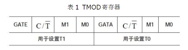

了解了单片机内的定时器资源后,接下来我们来对定时器寄存器进行详细介绍。TMOD(见表1)、TCON(见表3)与定时器T0、定时器T1 间通过内部总线及逻辑电路连接,TMOD 用于设置定时器的工作方式,TCON 用于控制定时器的启动、停止,标志定时器的溢出和中断情况。当设置了定时器的工作方式并启动定时器工作后,定时器就按被设定的工作方式独立工作,不再占用CPU 的操作时间,只有在计数器计满溢出时才可能中断CPU 当前的操作。
表1 TMOD寄存器
表中各位(从左至右为从高位到低位)含义如下。
TMOD 的低4 位为定时器0 的方式字段,高4位为定时器1 的方式字段,它们的含义完全相同。
M1 和M0 :工作方式控制位,其定义如表2 所示( 其中i=0,1)。
表2 定时器工作方式控制位
:功能选择位。=0 时,设置为定时器工作方式;=1 时,设置为计数器工作方式。
GATE :门控位。当GATE=0 时,软件控制位TR0 或TR1 置1 即可启动定时器。
TR0 或TR1 置0 即可停止定时器工作;当GATE=1 时,软件控制位TR0 或TR1 需置1,同时还需(P3.2) 或(P3.3) 为高电平方可启动定时器,即允许外部中断、启动定时器。
值得注意的是TMOD 寄存器不能位寻址,只能用字节指令设置高4 位定义定时器1 上的工作方式或低4 位定义定时器0 的工作方式。而且在复位时,TMOD 所有位均置0。

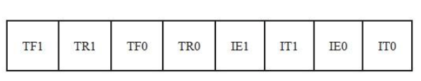

表3 TCON寄存器
(1) TFl :定时器1 溢出标志位。当定时器1 计满数产生溢出时,由硬件自动置TF1=1, 向CPU发出定时器1 的中断请求,在中断允许时响应。进入中断服务程序后,由硬件自动清0。在中断屏蔽时,TF1 可作查询测试用,此时只能由软件清0。
(2) TR1 :定时器1 运行控制位。由软件置1 或清0 来启动或关闭定时器1。
当GATE=l,且为高电平时,TRI 置1 启动定时器l ;当GATE=0 时,TR1 置1 即可启动定时器1。
(3) TF0 :定时器0 溢出标志位。其功能及操作情况同TF1。
(4) TR0 :定时器0 运行控制位。其功能及操作情况同TR1。
(5) IE1 :外部中断1() 请求标志位。
(6) IT1 :外部中断1 触发方式选择位。
(7) IE0 :外部中断0() 请求标志位。
(8) IT0 :外部中断0 触发方式选择位。
值得注意的是TCON 中的低4 位用于控制外部中断,与定时器/ 计数器无关,在以后的讲座中会提及。当系统复位时,TCON 的所有位也均清0。

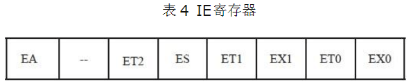

了解了中断原理之后,我们来看中断允许控制寄存器IE(见表4)和中断优先寄存器IP(见表5)。
表4 IE寄存器
EA:中断允许总控制位。EA=0,禁止所有中断;EA=1,开放所有中断,但是否允许各中断源的中断请求,还要取决于各中断源的中断允许控制位的状态。这点要注意,初学者往往容易忘了开放所有中断,从而导致没法进入中断源。
ET2 :时器/ 计数器T2 的中断允许位。
ES :串行口的中断允许位。
ET1 :定时器/ 计数器T1 的中断允许位。
EX1 :外部中断1(INT1) 的中断允许位。
ET0 :定时器/ 计数器T0 的中断允许位。
EX0 :外部中断0(INT0) 的中断允许位。
以上7 个中断允许控制位为0 时,禁止中断,为1 时允许中断。

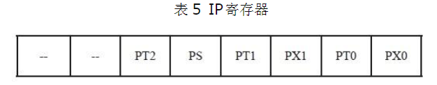

表5 IP寄存器
PT2 :定时器/ 计数器T1 中断优先级控制位。
PS :串行口中断优先级控制位。
PT1 :定时器/ 计数器T1 中断优先级控制位。
PX1 :外部中断1 优先级控制位。
PT0 :定时器/ 计数器T0 中断控制位。
PX0 :外部中断0 中断优先级控制位。
以上6 个中断优先级控制位分别为“0”时为低级中断,为“1”时为高级中断。如果几个同一优先级的中断源同时向CPU 申请中断,CPU 通过内部顺序查询逻辑电路,按自然优先级顺序确定该响应哪个中断请求。自然优先级由硬件形成,其优先级别从高到底为外部中断0、定时器/ 计数器T0、外部中断1、定时器/ 计数器T1、串行口中断、定时器/ 计数器T2。

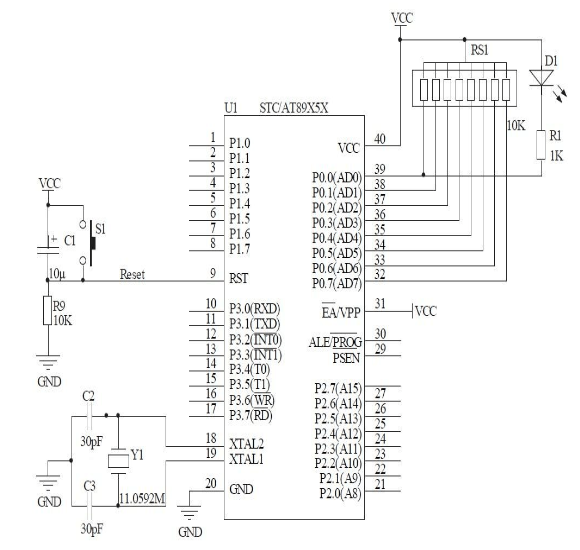

二、电路详解
此讲采用和上讲一样的电路,在此不做赘述(见图1)。
图1 定时器应用实验电路图

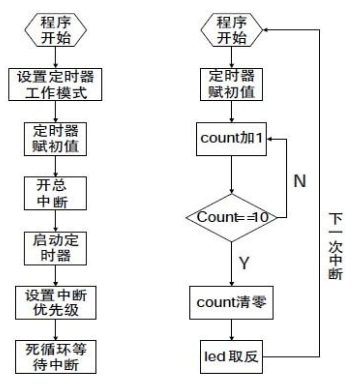

2. 程序流程图与实验现象
程序流程如图2 所示。经编译下载程序到单片机内运行后,可以看到实验板上P0_0 口外接的LED 灯有规律的一亮一灭的闪烁见图3。亮灭的时间可以计算为10×50000×1.085μs=542.5ms。
实际的时间要比这稍多几个ms,这是因为没有把条件判断和程序调用的指令时间算在内。在要求非常精确的场合,应当实际微调。
图2 主程序和中断服务函数流程图
