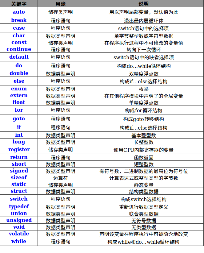

标准 C 语言定义了 32 个关键字,如下表(ANSI C的32个关键字):

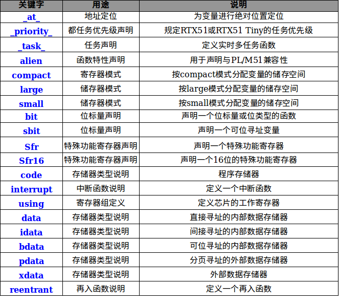

  C51在此基础上针对单片机功能进行了扩展,详情见下表(C51编译器扩充关键字):

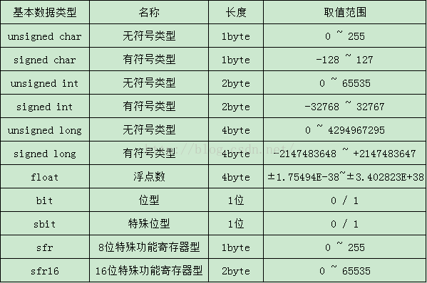

C 51的数据类型
