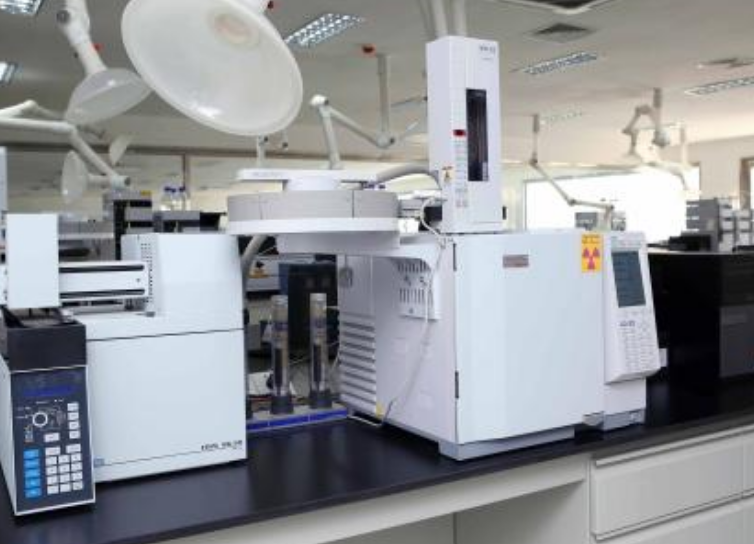

对于气相色谱仪而言,其性能方面的好坏,通常来说就会直接影响到产品。因此为了实现较为良好的质量,对于气相色谱仪,需要遵循一定的检定规程。只有充分保障规程较为有效的实施,生产分析等各方面任务,才能实现较为顺利的进行。对于仪器性能方面,也能实现科学有效的检定。本文着重分析气相色谱仪运用过程中,应当注意何种方面问题。
使用气相色谱仪时应当注意什么
对于现代仪器分析,需要掌握合理有效的方法。运用分析技术开展过程中,不仅力求实现,而且应该充分保持较为快速灵敏。力求通过较为准确的测定,能够帮助相关人员充分判断物质含量。而色谱分析法,还能够起到分离作用,物质方面的纯化,都能通过此装置制备。一直到至今,具有广泛的普及和应用。在各种试样中,我们要想知道具体的某物质组分,或者说实际含量,通过气象色谱仪,不仅能够保持较为准确,而且较为快速。然而对于气相色谱仪,通常如果使用一段时间,那么对于仪器系统而言,其相应的一些性能,普遍容易远离技术标准。
1如何充分落实气象色谱仪检定
1.1不断加强基线等指标的控制
就部分气相色谱仪而言,仅针对气体样品。并且在实际操作开展的过程中,也只选择低柱温条件。有的仪器运行阶段,甚至需要尽量保持室温,这样才能实现较为有效的操作。通常来说在此时,为了顺利开展检定柱温,需要小于老化温度,基于这样的状态下,才能充分测定控温精度,还有是否能够保持稳定性。在柱系统内,普遍存在较多长期滞留组分,也或者是相应的一些杂质。随温度不断升高,它们很有可能流出,使基线难以保持良好的稳定。对于低温固定相,可能会出现流失。柱系统内部结构之间的连接,相对来说比较复杂。在进行拆换色谱柱的过程中,也会相对比较困难。生产控制分析开展过程中,对于一些相关的要求,同样也会不许轻易更改。因此检定柱温的过程中,需要合理把握控温精度。
1.2合理选取载气
对于不同气体或载气,在导热系数上,也有所不同。一般氢气和氦气,其所拥有的导热系数,相对来说远超过其他物质。通常选取氢气氦气等,来当作载气,保证实验进行中的仪器,能够始终具备其应有的灵敏性。一般载气只有保持较为良好的纯度,才能利于仪器实现更加灵敏。根据载气的实际特点,通常来说如果出现流量增大,很有可能将会降低相应的灵敏度。因此对于载气流量,为了实现合理的选择,需力求标准物质实现有效分离,并且遵循情况而定。通常情况下若对于相关的标准物质,实际上没有充分分开,那么对应的色谱峰,可能就会有拖尾。对于载气流速,需适当的予以降低。在分离的过程中如果相对较慢,对于载气的实际流速,需适当的进行提高。而载气的流量,如果出现增大,可能对于仪器而言,不能实现良好的灵敏度。因此对于载气流量,也应该慎重的进行选择。需遵循标准物质有无出现分离,并且结合实际情况进行有机确定。对于标准物质,如果没有进行分开,并且我们通过观察色谱峰,发现明显具有拖尾,那么根据此时的情况需合理降低流速。但是反之,如果在分离的过程中比较慢,则应根据实际情况,适当加大流速。
1.3为避免换挡误差,需要加强这方面的检定
目前积分仪发展迅速,对于气相色谱仪而言,其之上的衰减器,相应的使用越来越不多见。一些仪器经过不断设计和发展,甚至不再具有这一部分。存在许多的仪器,选择了Range进行操作。而Range下,每挡在操作的过程中,其对应的响应值方面,也会有所不同。在每个不同档位之间,一般就会相差十倍。其相对应的高挡,具有全信号输出特点,然后依照一定的次序,就会出现降低十倍。部分色谱测量仪实际操作过程中,具有可测电压特点。对于信号输出端,我们通过科学有效的连接,通过调节各个不同档位,我们就可以有效测量电压。
1.4对于柱箱,还应充分保障其温度压力稳定
对于气相色谱分析,在实际开展的过程中,需要合理控制温度和压力。一方面分析速度才能充分保障。另一方面对于样品,才能实现较为良好的分离度,结果才能较为准确。为了了解温度波动情况,我们一般用表示法,这样不仅能够比较准确,而且十分清晰。
1.5对于检测器,也应该注重加强性能方面的检定
部分气相色谱仪来说,能够直接输出信号,并且传递到计算机,从而能够开展科学有效的数据处理。对于这类仪器,通常情况下需要进行一定的技术限制。对于其存在的信号,经过多次科学有效采样,并且在一定处理之后,才能终得以形成。所以其基线噪声,相对来说也会极低。这类仪器运行阶段,我们需要充分掌握其检测限。
2开展气相色谱仪检定阶段的注意事项
如果是多维系统,通常情况下为了不影响分析,顺利完成各项任务。对于色谱柱系统等,应尽量避免拆卸。有关的柱系统,才能实现较为有效的连接,并且不会出现检漏。
第二,有关于检测器,为了充分保障其良好性能,需要定期开展有效的检定。应选择甲苯,不仅符合低温柱的特点,而且在具体运用的过程中,在出峰时间方面,相对来说也会更快。
第三,有关于信号,需要合理的采集。数据采集系统之间,实际上存在较为显著的差别,需要对这方面引起高度注意。在实际进行计算时,应该对其加以充分校正。检测器在操作的过程中,才能具备良好灵敏度。
本文着重分析气相色谱仪运用过程中,应当注意何种方面问题。运用分析技术开展过程中,不仅力求实现,而且应该充分保持较为快速灵敏。计量检定阶段,对于仪器的原理,以及究竟具备何种性能,应该熟练对其予以掌握。熟悉仪器究竟如何运行,参数究竟如何设置。只有这样,一旦出现问题我们才能予以准确的判断。
