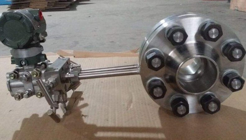

孔板流量计主要由一次检测件和二次装置组成,因此维护简单方便。结构简单、稳定性高、使用方便、精度高。孔板流量计节流装置与差压变送器配套使用可测量液体、蒸汽、气体的流量,孔板流量计广泛应用于石油、化工、冶金、电力、轻工等部门。在应用过程中,孔板流量计的重复性的好坏尤为重要,所以在实际使用过程中,我们必须注意以下几个方面的问题:
孔板流量计在实际使用过程中必须注意哪些问题
1、入口直角锐利度,管径尺寸与计算不符;
2、产品厚度的误差;节流件附件产生台阶、偏心;
3、孔板流量计上游端面平度;环室尺寸产生台阶、偏心;
4、取压位置的选择;焊接缝是否突出;
5、取压孔是否规范、被堵塞。
以上问题都有可能影响孔板的重复性,重复性是由仪器本身原理与制造质量所决定,它在过程控制应用中是重要的指标。而度除取决于重复性外,尚与量值标定系统有关。在实际应用中,仪表优良的重复性被许多因素包括流体粘度、密度等变化所干扰,都会影响测量精度。若仪表输出特性是非线性的,则这种影响更为突出。因此,在选择与应用孔板流量计时必须做好防范措。
