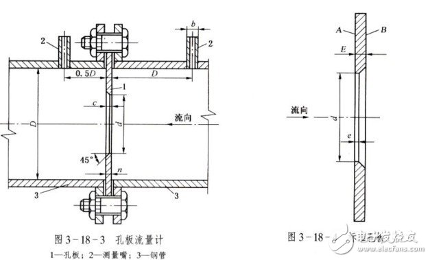

1.孔板流量计有孔板、取压嘴和钢管组成,安装过程中,应注意孔板的安装方向,具体如图所示。

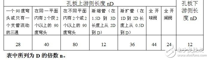

(3)孔板上下游所需直管长度不得小于以下要求:
