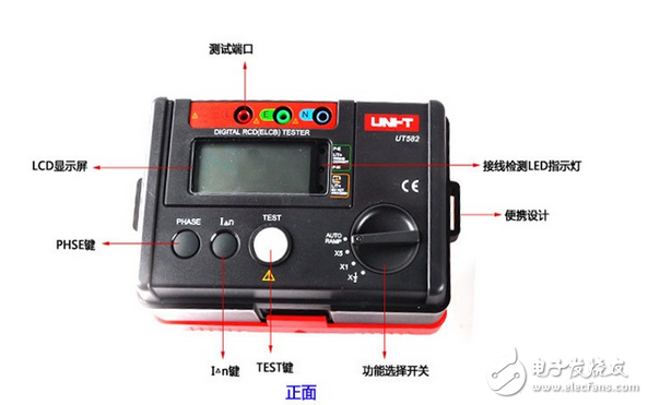

  电工在工作中常用的漏电开关测试仪一般为手持式,体积小,重量轻,便于携带,可测试各种类型的漏电保护器,是各种漏电保护器现场或室内检测的最佳测试仪表。一般先进的测试仪,其测试结果,都可以直接以数字形式显示在仪表上,是工业厂房不可缺少的仪器,也是电工常备的仪器之一,
  漏电开关测试仪,是一种采用集成电路制成电路测试仪器,其主要用于测量漏电保护器动作电流、分断时间、交流电压等,
  正确使用各种仪器才会为我们工作带来帮助,那么漏电保护测试仪怎么用呢?我们先来看看漏电开关测试仪图解,再给大家介绍一下漏电开关测试仪主要功能的详细使用方法。

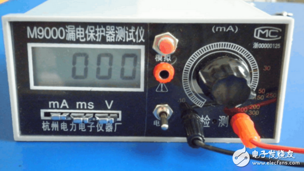

  我们以M9000型漏电保护器测试仪为例子来说明。M9000测试仪不需另接电源,只用一节9V叠层电池,就能连续工作200小时以上。仪器配有包装兼工作背袋,可随身携带进行测试。
   漏电开关测试仪的主要技术性能:
  1.显示:三位半液晶数字显示;有自动暂存、锁定、复零、溢出、电池更换指示及熔丝熔断指示。
  2.交流漏电流测量:范围:0—500mA(配500mA熔断体)。 准确度等级:1.0,分辨为:1mA。
  3.可调交流漏电流测量:
  范围:B型5—100、100—200mA。
  C型5—100、100—200200—300mA。
  4.交流电压测量: 范围:0—450V。
  准确度等级:1.5,分辨力:1V
  5.分断时间测量: 范围:5—1000ms。
  误差:±10%,分辨力:1mS。
  6.电源:
  DC9V±1V,功耗:小于20mw。
  7.使用条件:
  ①温度:工作范围0—40℃,极限条件,-10—50℃。
  ②湿度:工作范围30℃(20—75)%RH。
  ③频率:工作范围:50±2.5HZ。
  ④海拔:不超过2000m。
  ⑤使用时应避免外界强电、磁场影响,并避免阳光直射和腐蚀性气体等有害环境。
  8.尺寸:165&TImes;120&TImes;60mm
  9.重量:约0.5KG。

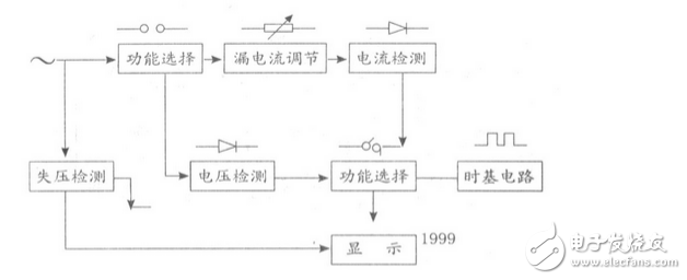

漏电开关测试仪的框图

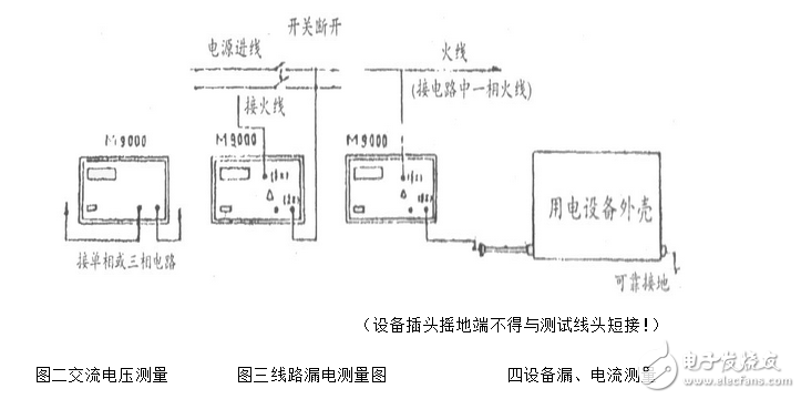

漏电开关测试仪接线图
  图示为开关式保护器,组合式保护器不带负载测试时,需将一根测试线穿过保护器的互感器;带负载线时,测试线不穿过互感器。
  带负载测试时,可取另一接线法:一根测试线接于保护器后负载线中的一根相线;另一根测试式线直接与接地线(体)相接即可。

  漏电保护测试仪测设备漏电流的方法
漏电开关测试仪图解_漏电保护测试仪怎么用
  1、按下漏电开关测试仪“mA”(mA为电流符号)档直键开关;然后打开漏电开关测试仪电源开关。
  2、首先将用电设备外壳接地,然后将用电设备电源线接入漏电开关测试仪面板中标有“检测”的红色插座中,同时将漏电开关测试仪面板中标有红色标号的插座与供电电路接通,此时设备显示屏上就会显示漏流电值。
  3、检测完必,拆掉线路,关闭电源开关。
