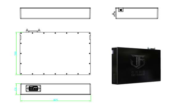

伯坦电池具有统一外形尺寸、统一的电连接器、统一的采集控制功能以及通信协议。其标准箱动力电池约93-100kg,带电量15Kwh,其生态内全部车型车系均可通用(目前已与东风、奇瑞等6家车企完成10余款车型的共同研发及市场投放,市场规模约3万余辆)
此外在确定以上软硬件条件后,不管是主机厂、换电运营商或是电芯及pack制造企业都能快速适配。统一的电池功能和对外接口,大大的降低了在电池pack研发、车辆适配研发的工作量,节省了上下游企业的开发周期和开发投入费用。

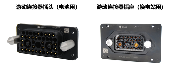

上图为伯坦实现单包充电的媒介,通过游动连接器的每一根引线可以实现对动力电池内部每一个模组进行单包充电,结合均衡充电,意味着每一次供电过程都可以实现动力电池内部压差的修正。

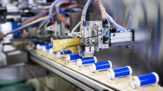

由于伯坦科技所应有的分箱换电生态内,动力电池使用寿命大幅延长,对动力电池安全性提出更高的要求。因此在过保护方面,伯坦电池对安全方面着重考虑,在常规的安全设计上更增加了纳米级有机硅灌封材料封装,内部采用安全隔仓及导气泄压设计,箱体采用SMC材料模压成型。在满足国标GB/T31467.3 情况下,还额外增加并通过了50km高速撞击、10m跌落、无熔断器短路、40T抗压、60min高温燃烧等极端条件下的安全测试。
