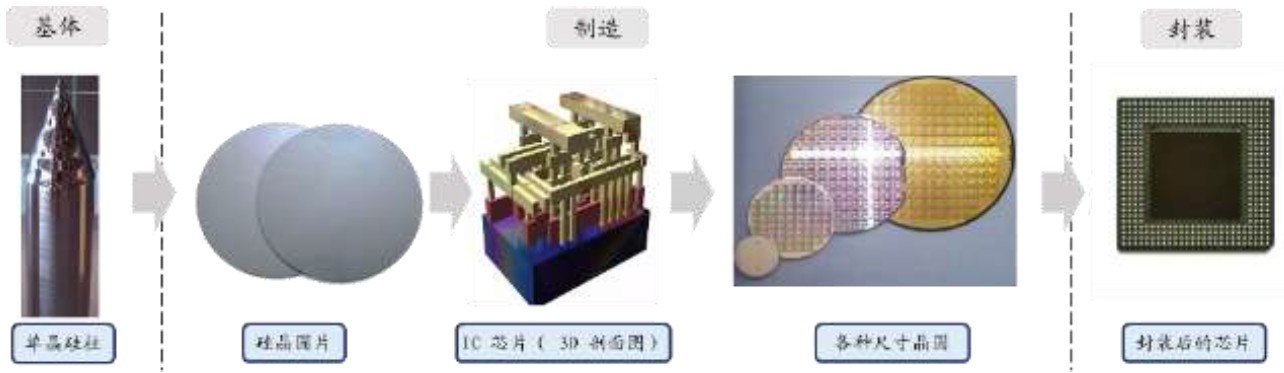

半导体芯片制造过程示意图
各个环节的材料基本都有国内企业参与供应
1、基体材料

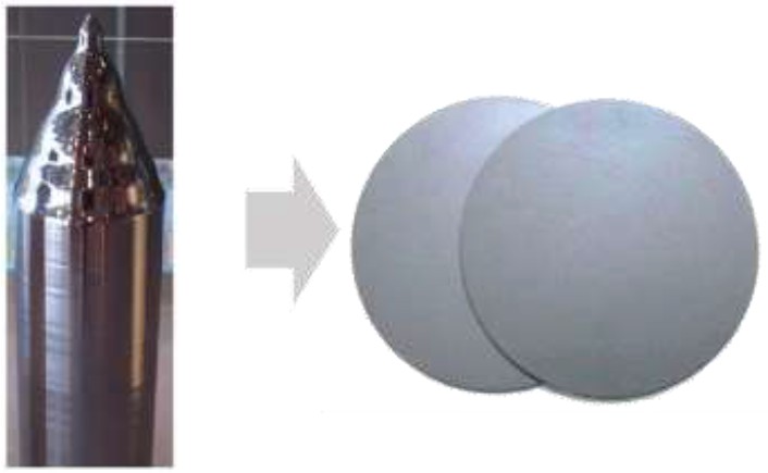

根据芯片材质不同,分为硅晶圆片和化合物半导体,其中硅晶圆片的使用范围最广,是集成电路 IC 制造过程中最为重要的原材料。硅晶圆片全部采用单晶硅片,对硅料的纯度要求较高,一般要求硅片纯度在 99.9999999%(9N)以上,远高于光伏级硅片纯度。先从硅料制备单晶硅柱,切割后得到单晶硅片,一般可以按照尺寸不同分为 6-18 英寸,目前主流的尺寸是 8 英寸(200mm)和 12英寸(300mm),18 英寸(450mm)预计至少要到 2020 年之后才会逐渐增加市场占比。全球龙头企业主要是信越化工、SUMCO、环球晶圆、Silitronic、LG等企业。

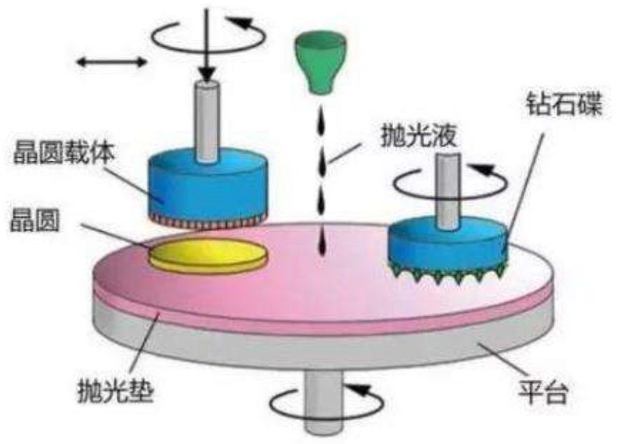

半导体中的抛光材料一般是指 CMP 化学机械抛光(Chemical Mechanical Polishing)过程中用到的材料,CMP 抛光是实现晶圆全局均匀平坦化的关键工艺。CMP 抛光的原理是是在一定压力下及抛光浆料存在下,被抛光工件相对于抛光垫做相对运动,借助于纳米粒子的研磨作用与氧 化剂的腐蚀作用之间的有机结合,在被研磨的工件表面形成光洁表面。
半导体抛光原理示意图

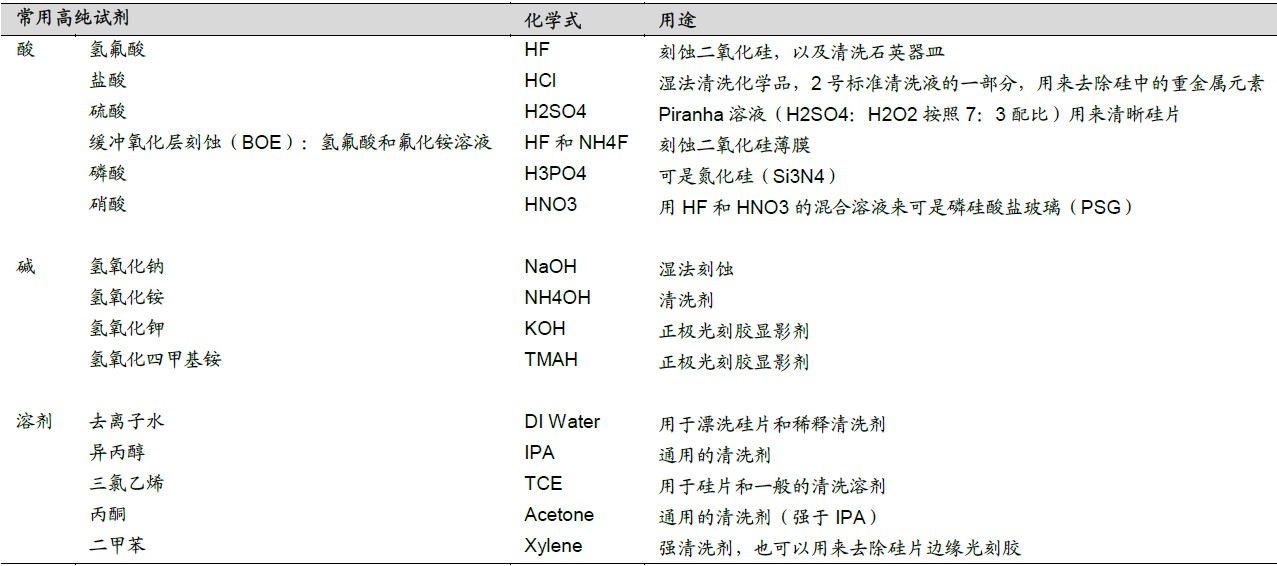

湿电子化学品,也通常被称为超净高纯试剂,是指用在半导体制造过程中的各种高纯化学试剂。按照用途可以被分为通用化学品和功能性化学品,其中通用化学品一般是指高纯度的纯化学溶剂,例如高纯的去离子水、氢氟酸、硫酸、磷酸、硝酸等较为常见的试剂。在制造晶圆的过程中,主要使用高纯化学溶剂去清洗颗粒、有机残留物、金属离子、自然氧化层等污染物。功能性化学品是指通过复配手段达到特殊功能、满足制造过程中特殊工艺需求的配方类化学品,例如显影液、剥离液、清洗液、刻蚀液等,经常使用在刻蚀、溅射等工艺环节。
湿电子化学品中常用的高纯试剂
根据 SEMI 和 IC Mtia 数据,2016 年全球湿电子化学品的市场规模大约 11.1 亿美元,其中国内市场规模约 14 亿元。全球市场主要由欧美和日本企业主导,其中德国的巴斯夫和HenKel、美国的Ashland、APM、霍尼韦尔、ATMI、Airproducts、日本的住友化学、宇部兴产、和光纯药、长濑产业、三菱化学等公司。

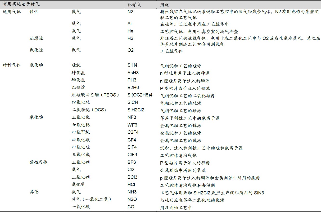

电子特气是指在半导体芯片制备过程中需要使用到的各种特种气体,按照气体的化学成分可以分为通用气体和特种气体。另外按照用途也可以分为掺杂气体、外延用气体、离子注入气、发光二极管用气、刻蚀用气、化学气相沉积气和平衡气。与高纯试剂类似,电子特气对气体纯度的要求也极高,基本上都要求 ppt级别以下的杂质含量。这是因为 IC 电路的尺寸已经达到纳米级别,气体中任何微量残存的杂质都有可能造成半导体短路或者线路损坏。
半导体制备过程中常用的高纯电子特气
根据SEMI和IC Mtia数据,2016年全球电子特气的市场规模大约36.8亿美元,其中国内市场规模约 46 亿元。全球电子特气的龙头企业主要是美国的空气化工和普莱克斯、法国液空、林德集团、日本大阳日酸。

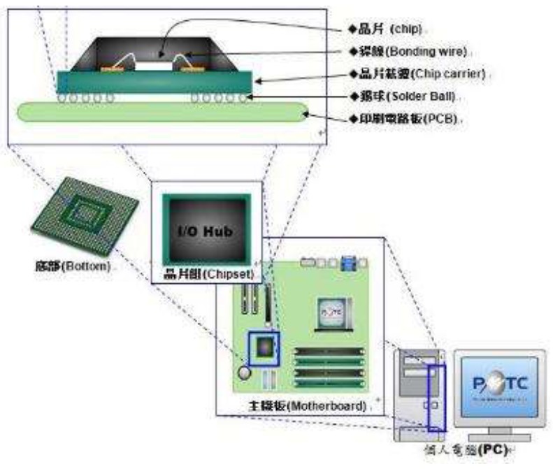

半导体封装是指将通过测试的晶圆按照产品型号及功能需求加工得到独立芯片的过程。封装过程为:来自晶圆前道工艺的晶圆通过划片工艺后被切割为小的晶片(Die),然后将切割好的晶片用胶水贴装到相应的基板(引线框架)架的小岛上,再利用超细的金属(金锡铜铝)导线或者导电性树脂将晶片的接合焊盘(Bond Pad)连接到基板的相应引脚(Lead),并构成所要求的电路;然后再对独立的晶片用塑料外壳加以封装保护,塑封之后还要进行一系列操作,封装完成后进行成品测试,通常经过入检 Incoming、测试 Test 和包装 Packing等工序,最后入库出货。整个封装流程需要用到的材料主要有芯片粘结材料、陶瓷封装材料、键合丝、引线框架、封装基板、切割材料等。

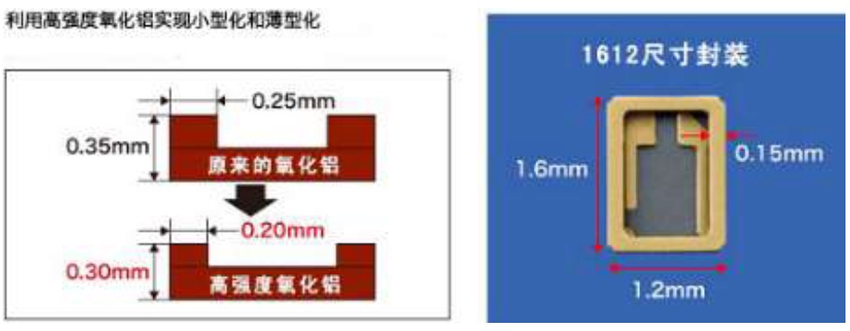

陶瓷封装材料是电子封装材料的一种,用于承载电子元器件的机械支撑、环境密封和散热等功能。相比于金属封装材料和塑料封装材料,陶瓷封装材料具有耐湿性好,良好的线膨胀率和热导率,在电热机械等方面性能极其稳定,但是加工成本高,具有较高的脆性。目前用于实际生产和开发利用的陶瓷基片材料主要包括 Al2O3、BeO 和 AIN 等,导热性来讲 BeO 和 AIN 基片可以满足自然冷却要求,Al2O3 是使用最广泛的陶瓷材料,BeO 具有一定的毒副作用,性能优良的 AIN 将逐渐取代其他两种陶瓷封装材料。
Al2O3电子陶瓷封装材料举例

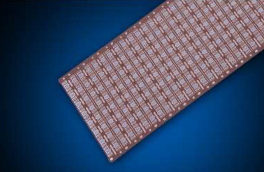

封装基板图例(CSP 系列)
封装基板通常可以分为有机、无机和复合等三类基板,在不同封装领域各有优缺点。有机基板介电常数较低且易加工,适合导热性能要求不高的高频信号传输;无极基板由无机陶瓷支撑,耐热性能好、布线容易且尺寸稳定性,但是成本和材料毒性有一定限制;复合基板则是根据不同需求特性来复合不同有机、无机材料。未来预计有机和复合基板将是主流基板材料。

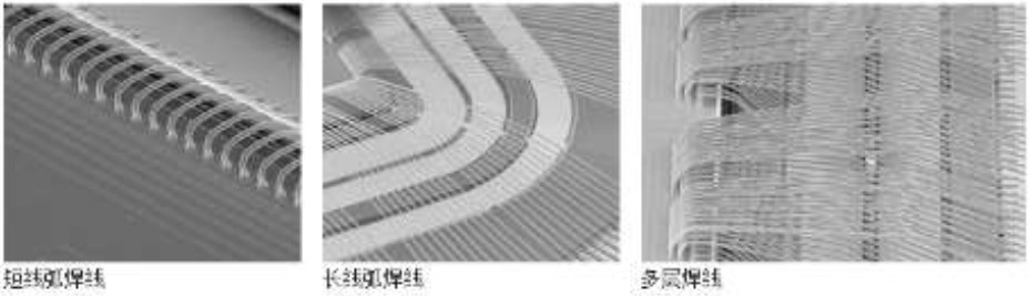

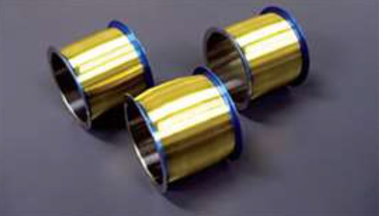

半导体用键合丝是用来焊接连接芯片与支架,承担着芯片与外界之间关键的电连接功能。键合丝的材料已经从过去的单一材料,逐步发展为金、银、铜、铝用相关复合材料组成的多品种产品。根据应用领域以及需求的不同,可以选择各种不同的金属复合丝。
键合丝的图例(金键合丝)
键合丝的焊线图

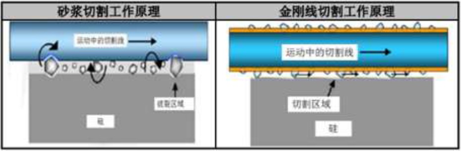

目前主流的切割方法分为两类,一类是用划片系统进行切割,另一种利用激光进行切割。其中划片系统切割主要包括砂浆切割和金刚石材料切割,该技术起步较早市场份额较大,金刚石锯片或者金刚石线是此类常见的划片系统切割工具,但机械力切口较大,易导致晶圆破碎。激光切割属于新兴无接触切割,切割表面光滑平整,适用于不同类型晶圆切割。
半导体晶圆中两种典型切割方式

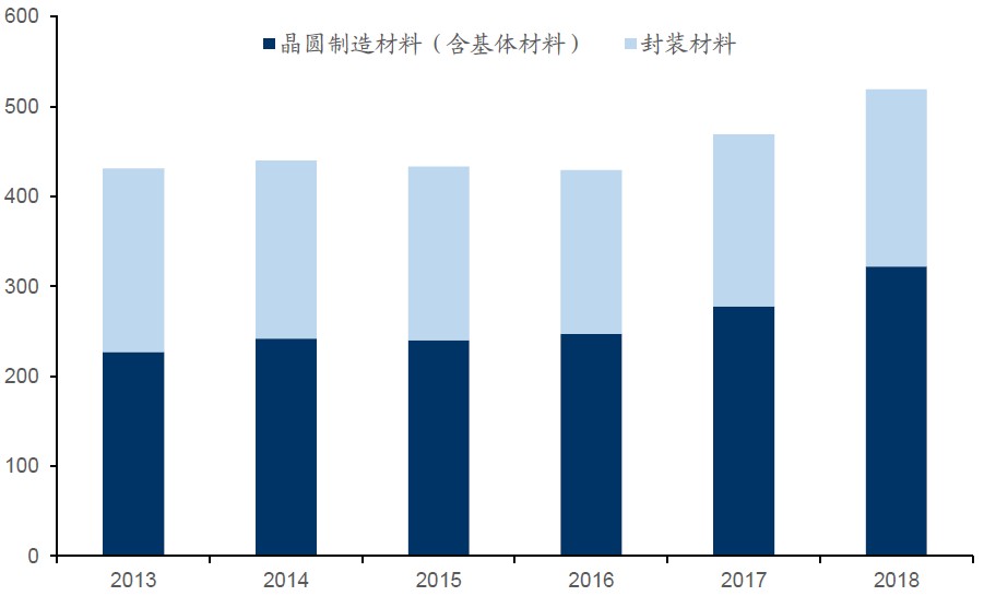

全球半导体材料市场空间巨大,仍有持续增长动力。2018 年全球半导体材料销售额已经达到 519 亿美元,同比增长 11%,其中晶圆制造材料(包括硅晶圆和化合物半导体等基体材料)全球销售 322 亿美元(同比增长+16%),封装材料全球销售 197 亿美元(同比增长 3%)。由于半导体芯片尺寸日趋缩小,封装材料的市场增速明显小于晶圆制造材料。
2013-2018 年全球半导体材料销售额(单位:亿美元)

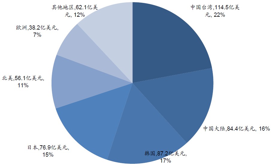

从销售区域分布情况来看,东亚地区占据绝大部分市场份额。根据 SEMI 数据,2018 年中国台湾凭借其庞大的代工厂和先进的封装基地,以 114.5 亿美元连续第九年成为半导体材料的最大消费地区,市场占比 22%;中国大陆半导体材料市场销售额 84.4 亿美元,市场占比 16%;韩国和日本的市场销售额分别为 87.2和 76.9 亿美元,市场占比分别为 17%和 15%。东亚地区的半导体材料销售额占到全球市场约 70%,成为当之无愧的半导体产业全球制造基地。
2018 年全球半导体材料销售额及区域占比情况(单位:亿美元,%)

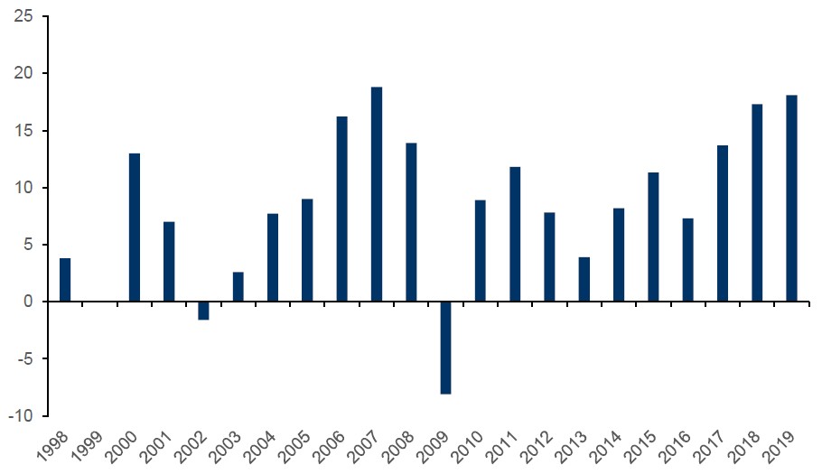

全球晶圆产能仍在扩张,半导体材料需求增长动力仍然强劲。根据 IC Insights,在经过 2017 年增长 7%之后,2018 年和 2019 年全球晶圆产能都将继续增长8%,分别增加 1730 万片和 1810 万片。在这两年中,众多的 DRAM 和 3D NANDFlash 生产线导入是晶圆产能增加的主导因素。预计 2017-2022 年全球 IC 产能年增长率平均为 6.0%,而 2012-2017 年平均为 4.8%。半导体材料的市场需求基本上与晶圆产能情况保持密切联系,全球晶圆产能增长为上游半导体材料行业带来了强劲的需求。
1998-2019 年全球晶圆产能增量情况(折算成 8 英寸晶圆,单位:百万片/年)

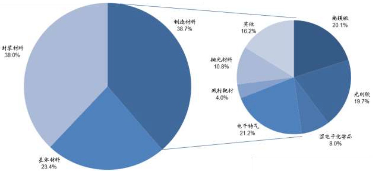

2018 年全球半导体材料销售规模在 519 亿美元,其中基体材料、制造材料、封装材料占比分别为 23.4%、38.7%和 28.0%。根据细分统计数据,制造材料中电子特气、掩膜版、光刻胶的市场占比最大,合计占到制造材料的 61%。按照未来硅片尺寸越来越大(18 英寸将成为主流)的趋势,我们预计基体材料的占比将变小,制造材料的占比将有望扩大。
2018 年全球半导体销售规模具体占比(单位:%)

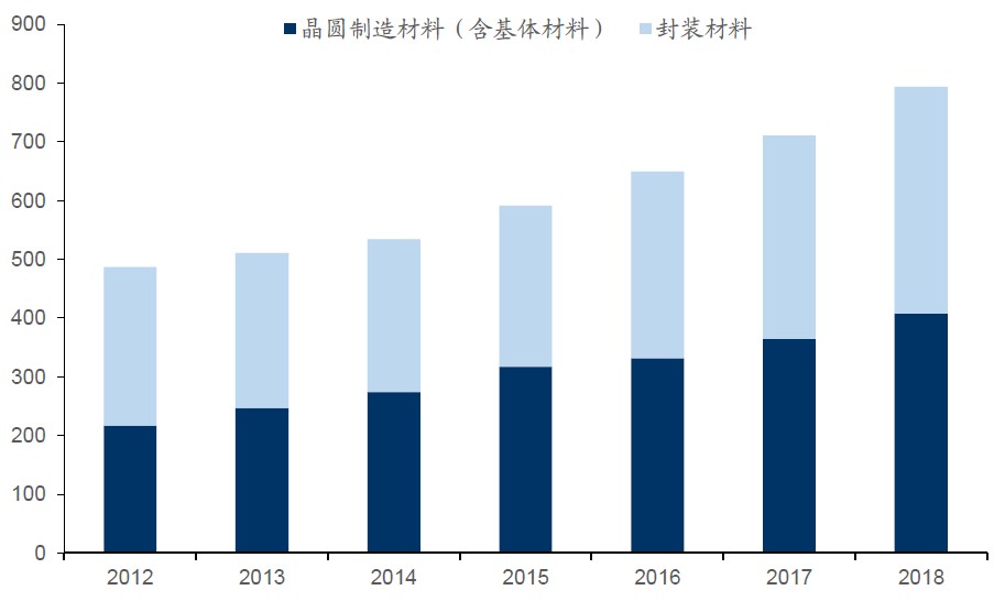

半导体制造产业向大陆地区转移的趋势不可逆转。根据 CEMIA 数据,2018 年国内半导体材料市场规模已经达到 794 亿元。未来随着中国半导体产能规模的继续扩张,以及全球半导体晶圆制造产业向大陆转移的趋势不可逆转,我们认为国内半导体市场规模在全球占比还将继续保持提升的趋势。未来国内半导体材料的市场规模毫无疑问也将继续扩大,按照目前的行业增速,预计 2021 年国内半导体材料市场规模将首次超过 1000 亿元。
2012-2018 年国内半导体材料市场规模(单位:亿元)
