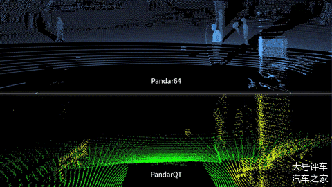

PandarQT 64线短距机械式激光雷达最大的优势就是在测近能力方面,它的最小可探测距离为0.1 m,能对近距离的物体进行精准,这十分关键,当我们的车辆在非巡航状态时,例如路口,转弯,狭小空间精准行驶等环境下,短距激光雷达的精度起到至关重要的因素,这决定了车载计算机根据什么精度的环境感知能力进行运算,最终能够输出什么精度的驾驶指令,近距盲区问题可以被短距雷达更好地解决。我们来看一下PandarQT 64线实测点云。

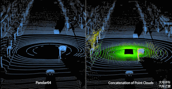

仅有高精度的环境感知能力还不够,还需要雷达拥有超广视场角,这决定了我们这辆车在同一时间内的感知范围,对车载计算机的信息量输入是否够大,PandarQT64在水平视场角保持360度的基础上,垂直视场角提升至104.2度,这样可以最大限度覆盖近距盲区,而且在大视场的基础上,仍保证了最优1.45°的垂直角分辨率和0.6°的水平角分辨率。我们可以来看一下64线的线束分布图。

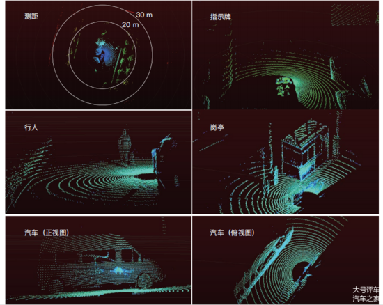

PandarQT64还可以在一定程度上满足多种场景的测远能力,30 m@20%的测远能力,不仅满足自动驾驶盲区避障要求,也能满足低速物流应用场景的感知要求,对于区域驾驶环境的低速物流车来说,可能用一套雷达就可以解决所有的方案,对于物流企业来说这无疑可以降低成本。

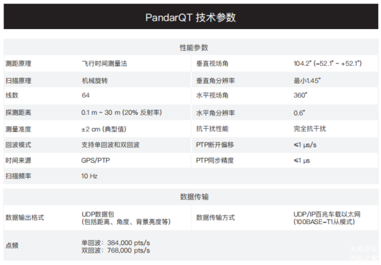

附表:PandarQT64的技术参数。
