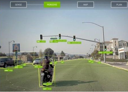

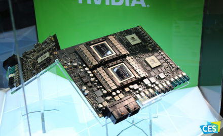

Nvidia(Nvidia)在CES2019上推出了DRIVE Autopilot系统,开启了这个潘多拉盒子,Nvidia的L2+自动驾驶解决方案,能实现更高级的自动驾驶感知和具有丰富AI功能的驾驶舱。DRIVE AutoPilot首次集成了高性能NVIDIA Xavier系统级芯片(SoC)处理器和最新的 NVIDIA DRIVE 软件,能够对大量深度神经网络(DNN)进行处理以获取感知,整合来自车身内外环绕摄像头传感器的数据,实现全面的自动驾驶功能,包括高速公路并道、换道、分道和个性化制图。驾驶舱内的功能包括驾驶员监控、AI 副驾驶功能、以及先进的座舱内车辆计算机视觉系统的可视化。
用Nvidia自己的话来说,DRIVE Autopilot是“第一次集成了高性能的Nvidia Xavier系统芯片(SoC)处理器和最新的Nvidia驱动软件,处理许多用于感知的深度神经网络(DNN),以及从车辆外部和机舱内部完整的摄像机传感器数据。这种组合让DRIVE Autopilot拥有包括高速公路合并,车道变化,车道分割和个人地图等多种能力。在机舱内,也拥有驾驶员监控、人工智能副驾驶功能和先进的车内计算机视觉系统。”

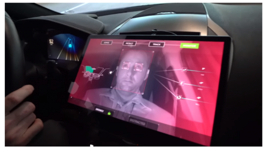

Nvidia的短讯和定位功能的最大优点是,该公司强调外部传感系统与司机监控技术的集成。这是每个汽车制造商都在努力解决的价值命题:如何在帮助司机的同时,坚持让司机继续关注驾驶任务?

2、驾驶员注意力保持系统:通过车内方向盘附近的微型摄像头与红外传感器实时监测驾驶员视线是否保持在路面上。

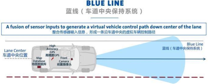

3、蓝线车道中央保持系统:前视摄像头和两侧的环视摄像头主要用于识别左右两侧道路标识、判断车道中央位置及朝向。毫米波雷达用于监测周围的移动物及障碍物。高精度地图提供道路曲率数据、车道编号、上/下匝道及其它道路属性信息。高精度GPS用于定位、获得沿道路纵向偏移距离并判断车辆所在车道。通过整合这些信息,可以形成一个沿车道中央的虚拟车辆控制路径,也就是车辆的自动行驶路线。
在以上各个系统中,比较特别的是引入了高精度地图以及车内摄像头,而且通用宣称它的GPS定位精度是传统GPS的4倍,可以达到2米。一般高速公路车道宽度为3.75米,2米的精度足以保证定位不偏离车道。

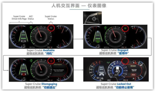

通用汽车使用激光雷达在北美绘制了12万英里的高速公路地图,并且以此为SuperCruise的开启设立了一个地理围栏。当系统判定当前处于有效区域,车辆位于车道中央,且传感器可以正常工作时,仪表盘上便会出现一个白色的SuperCruise专属图标,表明超级巡航处于待机状态,此时摁下方向盘上的超级巡航按钮,功能便会正式开启,仪表盘上的图标也会随之变成绿色,驾驶员双手双脚可以离开方向盘和油门刹车。
