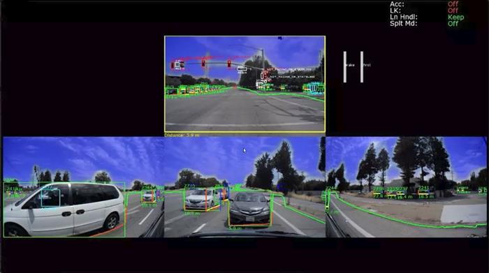

于是,团队几个人在硅谷全长50英里的高速公路环路上完成了一次零干预的全自动驾驶。简单来说,这是一次类似“现场直播”的测试,工程师们没有机会像录制视频那样,拿实际路径感知信号与理想参数进行对比,还要随时准备应对过程中有可能发生的意外情况。
譬如,一旦自动驾驶车辆只能接收到一种传感器发射的感知信号,就无法保证最终决策置信度的实时及准确。比这更糟的还在后面——如果这唯一的路径感知输入失败,自动驾驶功能要么大幅影响操作的舒适及平稳度,要么干脆整个失灵。
自动驾驶,英伟达自动驾驶
换句话说,比完成这次“零干预”全自动驾驶任务更难的,是将整个过程原汁原味地呈现在各位看官眼前。
