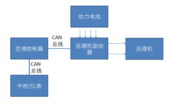

将新能源汽车的动力电池驱动压缩机需要几个步骤,首先要将直流电转化为交流电(逆变),然后调整交流电频率使其能稳定驱动压缩机中的电机,该部分的功能部件在车辆中以空调驱动单元存在。说到高压、逆变、变频、电机这些名词时,想必工程师们会立刻想到一个名词:干扰。
图2  新能源车空调系统

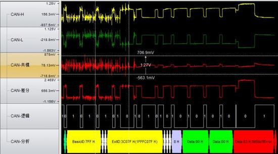

干扰的最终结果就是空调控制器与中控单元之间错误帧增多、通信不畅甚至直接损坏控制板上的CAN收发器。因此相比于燃油车,新能源车的空调系统特殊性使其不可避免的要进行CAN总线通信隔离。
图3  受干扰的CAN总线

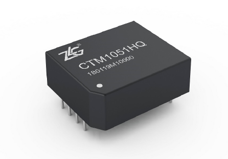

ZLG立功科技•致远电子面向CAN总线隔离防护提供了多个层面的解决方案,主要包括高集成度模块方案与器件分立搭建两种方案。
高集成度模块方案可提供器件车规级的CTM1051HQ全隔离CAN模块,满足汽车应用需求,具体参数如下所示:
元器件符合AEC 标准;
符合ISO 11898-2标准;
工作温度范围覆盖-40~120℃;
单网络最多可连接110个节点;
外壳及灌封材料符合UL94 V-0 标准;
具有极低电磁辐射和高的抗电磁干扰性;
搭配简单外围实现差模±2kV,共模±4kV的浪涌抗干扰度;
裸机可通过接触±8kV,空气±15kV的静电防护。
图5  ZLG致远电子器件车规级隔离收发器
