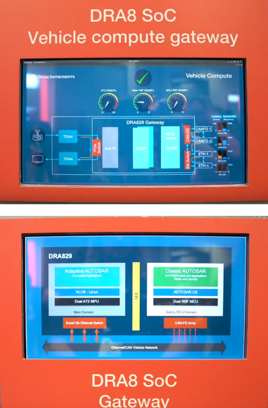

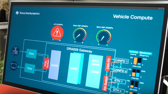

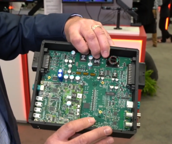

DRA8系列SoC是业界首款集成PCIe、CAN和以太网的网关处理器SoC。
图片.png?imageView2/2/w/550
内置Cortex A72高性能处理器和Cortex R5F实时安全处理器,在Demo中,即便A72失效(红色叹号),系统仍然能够稳健运行,处理包括PCEe和CANFD及以太网数据交换。

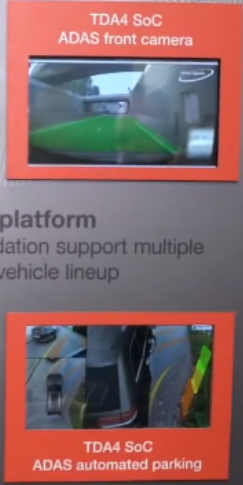

TDA4 SoC是面向新一代ADAS应用的处理器,性能相比以往有较大提升,并且功耗仅为20W,无需风冷或水冷,给车辆在安全性和续航等性能上带来极大改善,应用领域包括前置ADAS及自动泊车等功能。

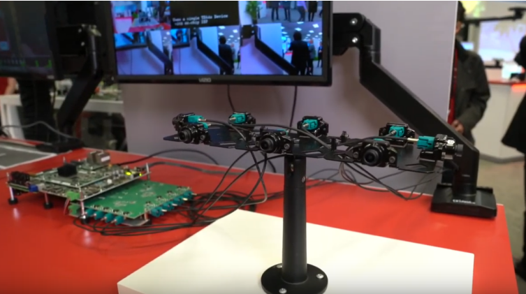

如演示,一颗TDA4 SoC可以支持8路200万像素摄像头,这时系统带宽只占用了2/3,所以最多应该可支持12路200万像素摄像头。又或者支持两个800万像素摄像头。

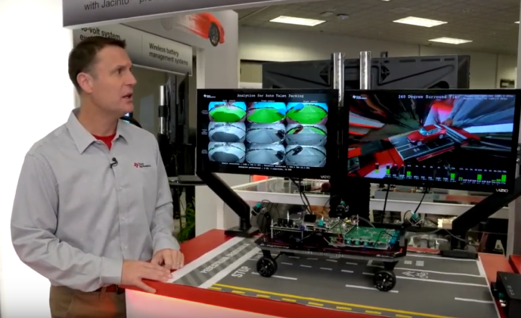

该演示为一个360度环视和一个自动泊车系统,其中环视需要4个摄像头,自动泊车需要3个,通过一颗TDA4即可支持。

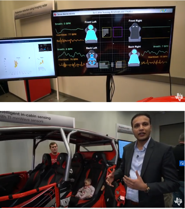

通过布置在车顶的毫米波传感器,可对驾仓成员进行存在监控,以及脉搏检测,此外还可防止婴儿落在车内等功能。

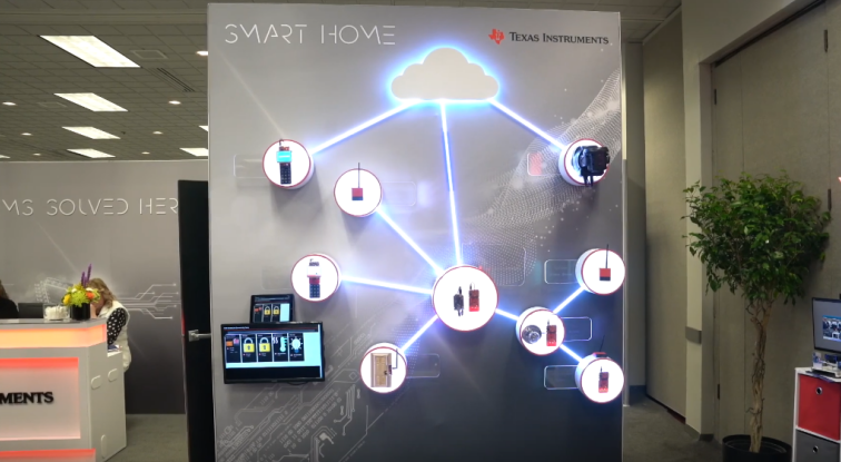

德州仪器也专门布置了智能家居展示墙,通过SimpleLink无线传输产品,串联起整个智能家居系统。

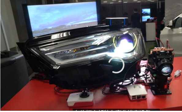

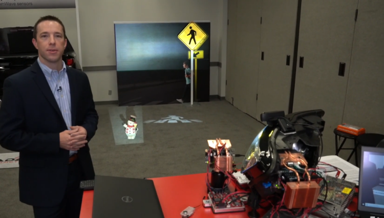

如今,TI已经可以将DLP集成到大灯内部,从而可以更方便的进入OEM车辆中。
全新的DLP方案可以投射不同图案,或分块控制照明功能,针对路标提供额外亮度等,因此可以改善ADAS系统,提高图像传感器的敏感度。还能通过投射不同图案,保证司机和行人的安全,比如投射出斑马线等。

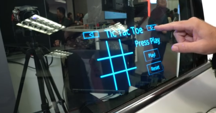

TI还展示了投射在车窗的DLP技术,包括投射到侧车窗进行交互操作。
