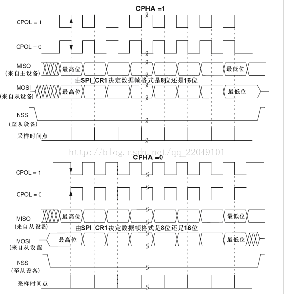

今天看到SPI的程序看到有如下定义:
查阅资料。总结如下。
CPOL(极性)
             为0:  SCLK在空闲时保持低电平。
             为1:SCLK在空闲时保持高电平。
CPHA(相位)
            为0:数据在第一个边沿锁存。
            为1:数据在第二个边沿锁存。
如下图。
