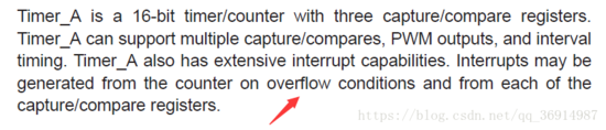

总结起来就两点:
16位的定时/计数器
3个捕获/比较寄存器
然后,我们来看看它的基本特征
 这里写图片描述
总结如下:
支持多多个捕获/比较同时工作
支持PWM波的输出
支持输出时间间隔
拥有多种中断,如溢出中断,捕获/比较中断

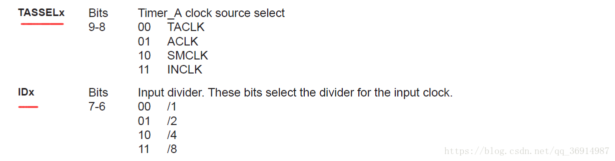

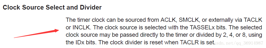

那么,首先是定时器A,要工作,是不是要时钟呢?没有时钟,它是工作不了滴!
所以,我们在用它之前,肯定是要选一个时钟的。那是不是只有一个时钟呢?
Of Course Not! 它可是有4种时钟可以选择呢?
这里写图片描述
这里写图片描述
呐呐,看到没? 手册里说了,我么可以通过TASSELx(2bits,属于TACTL(时钟控制的缩写)寄存器)来选择它的时钟,具体有四种:ACLK(辅助时钟),SMCLK(子系统时钟),TACLK(外接引脚时钟),INCLK(外接时钟)。除此之外,我们还可以通过IDx(同TASSELx)来对时钟进行分频。至于TACLR(1bit ,属于TACTL),是用来清零的,可以复位分频设置等。

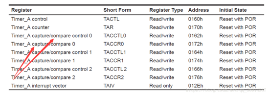

时钟源选好了,那么就该选比较/捕获寄存器了。比较/捕获寄存器有三个,这里我只用了第一个TACCR0,所以,下面我就讲它一个,其余两个,你们要用到的话,就去看数据手册吧,也很简单的。
这里写图片描述
上图列出了Timer_A的9中寄存器,我们只先介绍TACCR0,TACCTL0.
首先,TACCTL0,这是比较/捕获寄存器0的控制寄存器。里面有些位用来控制TACCR0。我们这里要只用到它的比较中断,就是当TAR(计数器寄存器)和TACCR0中的设置值相等时,TACCR0发生比较中断,置位标志位CCIFG。(CCIE,CCIFG都是TACCTL0中的位)

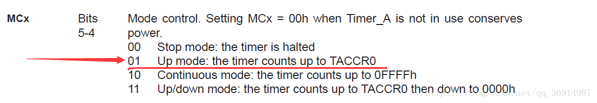

介绍完中断,还不算完,我们还有设置计数器的计数方式呢!TAR有三种计数方式:而它的设置是在TACTL中:
这里写图片描述
它是通过设置MCx来对计数方式进行设置,翻译为:
停止计数
增计数
连续计数
增减计数

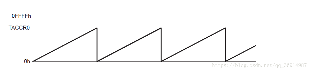

我们这里会用到增计数,也就是在TACCR0中设置一个值,然后定时器就会启动,从0开始,每一个时钟周期加1,直到加到与TACCR0中值相等时,产生中断。然后TAR继续从0开始计数,重复刚才的动作。
