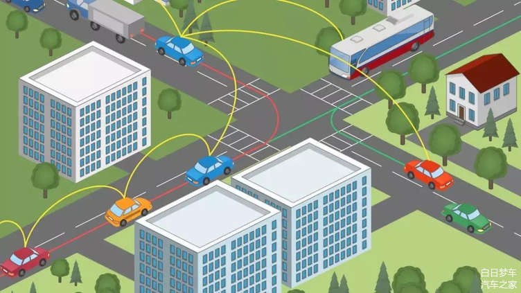

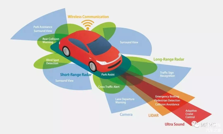

在人人讨论人工智能的时代,ADAS(先进辅助驾驶)要怎么演进到AV(全自动驾驶),很显然靠单车的感知和运算能力,我们永远无法实现全路段全天候的自动驾驶。
其中的理由显而易见,感知是有范围和限制的,无论是人类还是人工智能。你无法看见或听见墙后的人,摄像头和雷达也一样。
比如现今主流的摄像头+毫米波雷达的硬件布置下,对于道路标示不清晰、天气影响以及遮挡物的综合识别能力依然没有质的提升。举个例子,大雾天气下对前车车距和车速的识别,以及道路交通参与者(车或人)从视觉盲区中突然出现。
而且比较难以接受的事实就是,尽管我们可以不断优化识别能力和车辆控制的决策和执行速度,但是有些物理定理并没有办法改变。单车的感知和决策,受限于“单车”这个范围,没有办法在全部甚至局部交通上有全局观。
所以,新四化明确提出智能化是和网联化同步推进的。

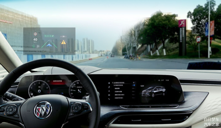

今天重点要说的是国内首个搭载V2X功能的量产车成果体验,由上汽通用别克和上海智能网联汽车技术中心有限公司共同组织。

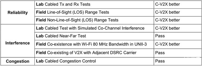

国内的V2X应用的是C-V2X的通信技术规范,在5GAA针对两种规范的测试中,C-V2X的性能几乎全面胜利。
这里有一组数据,能直观体现智能汽车的数据传输需求。
根据Intel的2020年调查,1位互联网用户每天使用的数据大约位1.5GB;而一台自动驾驶汽车(非量产)的数据使用量为4000GB。考虑到自动驾驶的环境和场景目前仍然没有做到全覆盖,要真正实现全场景的自动驾驶,数据需求量会更高。
这些数据往来于车、人、路、云端,现阶段车端和路端的技术更有应用价值,而在体验活动中,上汽通用别克GL8的角色显然是车端,而上海智能网联汽车技术中心位于奉贤区的自动驾驶示范区则承担了路端的角色。
作为国内率先将V2X功能付诸商业化并搭载于在售车型的别克GL8来说,如何根据大环境设置V2X的应用场景,会作为整个市场的范本。根据工程师给出解读,率先启用的场景一共8个,其中4个V2V、4个V2I(道路设施)。

实现方式是通过RSU路侧单元与OBU车载单元进行实时通信,比如红绿灯会提前“告诉”车辆还有几秒翻绿,并通过计算给出“绿波速度区间”来引导不停车通过路口;而施工区域则会向可能途径的车辆报告“危险信号”来预警。
V2V
车端和车端的通信,功能包括【异常车辆提醒】【失控车辆预警】【交叉路口碰撞预警】【紧急制动预警】四个。
实现方式从RSU-OBU传输变为OBU-OBU通信。其中就包括第一段落中说的交叉路口碰撞预警,当两台车互为盲区汇车时,没有一种传感器可以快速感知,只有通过V2V的“互通”来提前预警。
这一次的体验活动,没有太多概念性的展示,不会给人“这个不错,但很遥远”的疏离感。在使用体验上,有点接近手机导航提醒你降速的那种介入感。8种功能都可以马上应用在日常行车中,不会有学习门槛。

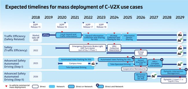

但是,尽管V2X的益处不言而喻,普及却依然任重道远。目前走到量产的只有别克和红旗两个品牌。
首先是车端设备的普及率,由于中国直接跳过其他技术路线提出了C-V2X体系战略,所有车载OBU设备的研发、生产、制造、普及需要时间,这不是某个企业的问题,而是产业需要共同进步,一损俱损。
另外路端RSU设备的覆盖范围,目前仅在中国各个实验示范区内,推进公共道路的智能化建设需要政府部门的支持。但利好信息是,只要应用成熟,扩展智能道路大体上只是简单的复制黏贴。
