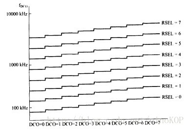

RSEL.0,RESL.1,RESL.2(0-7)控制内部电阻以决定标称DCO频率。
RSEL是用来选择电阻的大小,从而控制流过DCO的电流,从而控制频率。
DCOCTL:
DCO0-DCO2跟RSEL共同控制DCO的频率。DCO的每一STEP增加了10%。
