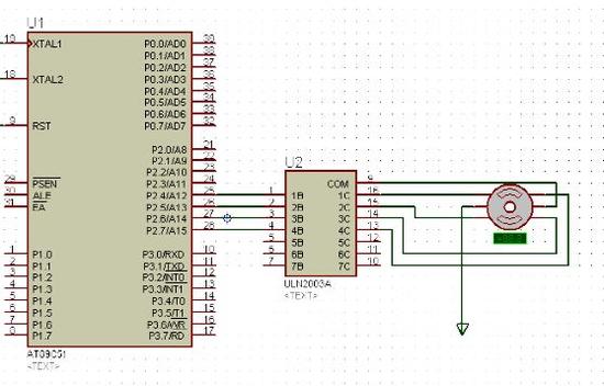

2020年01月18日 | 基于PIC单片机对全功能步进电机的控制设计
2020-01-18 来源:elecfans
//适合3ePIC实验板。
#include //包含单片机内部资源预定义
#include
void delay(unsigned int endcount); //延时函数,延时为endcount*0.5毫秒
void run(); //步进电机运行控制函数
void stop(); //步进电机停止函数
//定义变量
unsigned int count; //延时函数用计数器
static int step_index; //步进索引数,值为0-7
staTIc bit turn; //步进电机转动方向
staTIc bit stop_flag; //步进电机停止标志
staTIc int speedlevel; //步进电机转速参数,数值越大速度越慢,最小值为1,速度最快
staTIc int steptimecount; //步进电机每步时长倒计数
static unsigned char powertimecount; //步进电机每步已通电时间计数
void main(void)
ADCON1=0B00000110;//设置RE端口为普通I/O口
TRISE2=0;
TRISC2=0;
TRISC0=0;
TRISC1=0;
step_index = 0;
stop_flag = 0;
steptimecount = 0;
stop();//步进电机停止
T0CS=0;//选择内部指令周期信号为TMR0的时钟源
PSA=0;//TMR0使用预分频器
PS2=0;//预分频器分频比1:16
PS1=1;
PS0=1;
T0IF=0;//清除TMR0中断标记
TMR0=0X65;//TMR0设置初值
T0IE=1;//TMR0中断允许
GIE=1; //全局中断使能
do{
stop_flag=0;
turn = 0;
speedlevel =7;
delay(1000);//延时2.5秒
speedlevel = 3;
delay(1000);
stop_flag=1;
delay(1000);
stop_flag=0;
turn = 1;
speedlevel = 7;
delay(1000);
speedlevel =3;
delay(1000);
stop_flag=1;
delay(1000);
}while(1);
//定时器0中断处理
void interrupt clkint(void)
TMR0=0X65;//设定时每隔2.5MS中断一次
T0IF=0;//清除TMR0中断标记
count++;
steptimecount--;
if(powertimecount《=1)//每步最短通电时间5ms
powertimecount++;//未达最大值时加1
if(powertimecount==1)
stop();
else if(steptimecount《=0)
powertimecount=0;
if (stop_flag==1)
stop();
else
steptimecount = speedlevel;
run();
count=0;
do{}while(count}
void run()
switch(step_index)
case 0:RC2=1;RC0=0;RC1=0;RE2=0;break;
case 1:RC2=1;RC0=1;RC1=0;RE2=0;break;
case 2:RC2=0;RC0=1;RC1=0;RE2=0;break;
case 3:RC2=0;RC0=1;RC1=1;RE2=0;break;
case 4:RC2=0;RC0=0;RC1=1;RE2=0;break;
case 5:RC2=0;RC0=0;RC1=1;RE2=1;break;
case 6:RC2=0;RC0=0;RC1=0;RE2=1;break;
case 7:RC2=1;RC0=0;RC1=0;RE2=1;
if (turn==0)
step_index++;
if (step_index》7)
step_index=0;
else
step_index--;
if (step_index《0)
step_index=7;
void stop()//使步进电机处于停机状态
RC2=0;//M1
RC0=0;//M3
RC1=0;//M2
RE2=0;//M4
