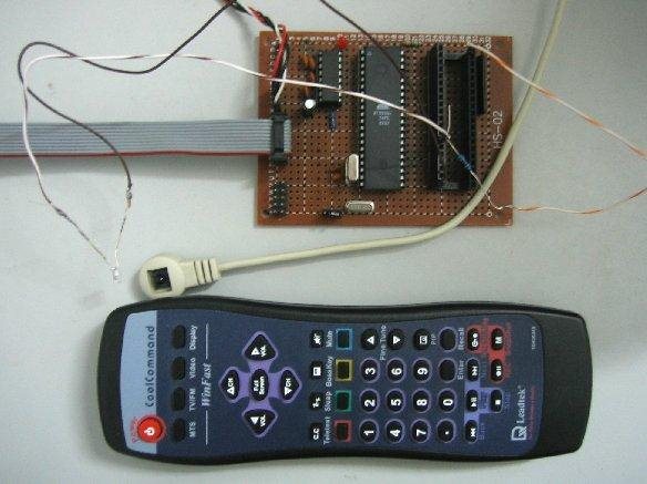

用AT89S51单片机制作红外电视遥控器
制作的实物如下图所示:

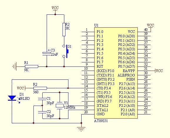

单片机红外电视遥控器电路图如下:
