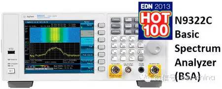

2.测量的带宽不同:示波器的设计主要用于观察基带信号的,所以一般来说带宽都不是很宽,最常见的是几十到几百MHz。当然,随着数字电路技术的快速发展,基带信号的速率也在快速提升,所以,一些中高档的示波器也能到GHz这个数量级。而频谱仪主要用以分析载波及调制了的射频信号,所以频谱仪的频率范围通常要宽很多,举例说安捷伦的入门级频谱仪N9322C就是7GHz的,高端一点的N9000A CXA是26.5 GHz,更高端的N9030A PXA可以到50 GHz。

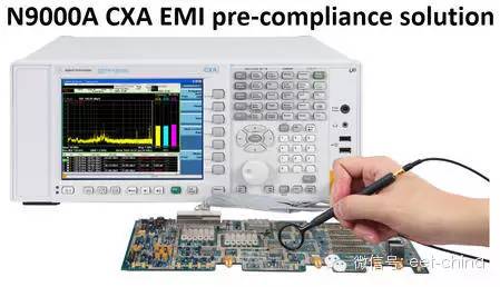

4.灵敏度不同:示波器看的都是基带信号并通过传导方式连接,信号幅度一般都较强,在几伏,十分之几或百分之几伏(功率在毫瓦级),而频谱仪很多时候需要测量发射信号频谱或从空中接受到的射频信号,功率往往比1毫瓦还低数个甚至十几个十次方的,换算过来就是几微伏甚至更低。5.动态范围不同:所谓动态范围,是指同时观测大信号和小信号的能力。示波器在观测一个主信号刻度在伏特级的信号的时候,能方便观察的的细微信号或波动在零点几或零点零几伏。也就是说电压的十分之或百分之几的分辨率(功率的百分之或者万分之几)。而频谱仪可以同时观测的小信号可以是大信号的功率的百万分之一,千万分之一,一亿分之一。而在射频测量领域,经常需要这样大的动态范围。好吧,希望菲菲还没有把大伙儿说晕。。。。。。所以同学们可以看到,虽然都是信号分析,但在如下情况的时候,你可能更需要是一台频谱仪而不是示波器哦:1.关注的是射频设备和射频信号测试(载波以及经过调制以后信号),比如测试射频收发信机2.宽频段内对未知信号进行检查,比如空中信号的成分以及各种射频干扰,电子产品的的EMC测试等3.同时关注大信号和微小信号,比如希望了解发射机的信号的失真,互调,杂波等。4.关注毫伏级以下的弱小信号的时候,比如关注印刷电路板上信号间的耦合,电源和时钟上寄生的杂波等。如下图所示
前三种应用情况是典型的频谱分析仪的应用,而第四种情况并不为所工程师们熟悉,常常是最令电路设计工程师头痛的问题。很多时候,工程师们在研发后期发现整机有问题进行故障诊断和调试时才考虑到这个。
