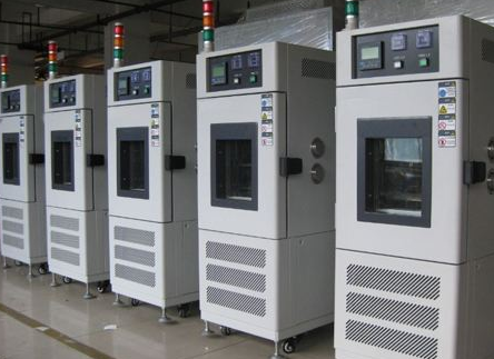

1、试验区的环境:高低温试验箱周围的环境可以会影响试验箱内的条件,试验箱性能的确定应该在标准大气条件下进行,应当考虑以下各项要求:周围使用条件、不应直接暴露于阳光下、不应暴露在电磁干扰环境中、应水平放置、应旋转在不受机械振动和声振干扰的地方,应该考虑试验箱制造商对电力和对环境条件的建议。
高低温试验箱的性能测量方法有哪些
2、温度测量系统:测量系统测定结果的不确定度由系统的校准来确定,一般来说,传感器应当是电阻型或是热电偶型,传感器在空气中的50%响应时间应在10s-40s之间,整个系统的响应时间应当小于40s。
3、高低温试验箱的试验负载:我们在所有技术资料中都会有附注(以下技术指标均在空载条件下测得),如果试验箱不可能全空,则应予以记录,箱内的被测样品是否有发热量、重量、数量、放置密度以及排列顺序等都有影响。
4、温度传感器的安装:温度测量传感器位于试验箱每个角和工作空间中心,我们业内有九点巡检仪的出厂检测标准,所以箱内至少应布9个传感器,对于2000L以上的高低温试验箱,应当在每个箱壁中心的正前方安置传感器(考虑到箱内空间较大,为能达到准确的均匀度,应在箱内至少布15个传感器),测量系统的布放不应当影响空载试验箱的温度分布,应当能够记录实际到达温度,对于确认检测系统,应当至少每分钟记录一次数据,试验箱监测传感器的数据记录装置应当独立于试验箱控制系统。
5、温度性能测定:在试验箱稳定之后,工作空间的实际温度、温度波动度和温度梯度根据测量系统的测量结果来确认,并应当考虑温度测量系统的不确定度。
附:为了确定温度变化速率,应把试验箱调节到zui低规定温度或把试验箱调到zui高规定温度,监测温度由温度范围10%的温度点上升到90%温度点的时间,使试验箱稳定,将试验箱调节至zui低规定温度,监测温度由温度范围90%的温度点下降到10%温度点的时间,这就是我们常说的温度升降温速度(这里取的是全程平均值),也可根据用户需求制定线性升降温1-20度/min(在仪表设定中的专业术语为“斜率”)。
