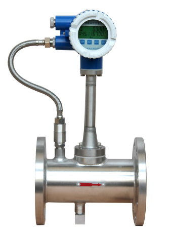

涡街流量计怎么选型
2涡街流量计的选用
在选用涡街流量计时,首先要注意到测量介质的温度和压力,所选用的仪表必须能适应实际状态的温度和所承受的压力。其次要选择合适的口径,如果口 径选择过大,不仅提高了成本,而且也不能发挥流量计的能力,测量数据不准;如果选择口径过小,则压降过大,或者出现空穴现象,这都将影响仪表准确度。另外 超速还能影响仪表寿命,导致机械损坏。在涡街流量计选型之前,应对管道介质的流量进行核算,以确定实际工作流量是否会超出所选流量计的测量范围。一般情况 下,管内的zui大工作流量(流速)是不会超出涡街流量计的测量上限(空气50耐s,蒸气70耐s,水7m/s)。因此,只需对管道介质的zui小流量进行核算。
如果涡街流量计是用于气体测量,由于涡街流量计测量的是使用状态下的体积流量,而一般提供的流量值往往是标准状态下的流量值,因此,首先需将标准状态换算为工作状态(液体因是不可压缩性流体,一般不考虑这种状态)。换算公式如下:
式中q。为工作状态流量,m3/h;q。为标准状态流量,扩/h;p,为工作状态压力,pa;今为工作状态温度,℃;t。为标准状态温度,℃(注,t。一般是20℃)。
涡街流量计的zui小流量一般受如下因素的限制:
(l)受流场的雷诺数的限制,前面讲过,当流场的雷诺数r。》2x104时,斯特劳哈尔数sr才是一个常数,产生的旋涡频率与流速成线性 关系,所以,雷诺数re》2x104是涡街流量计的工作基本条件,当雷诺数r。《2x104时,即使有旋涡产生并且能被检测,此流量计的测量 数据也是有误的。
(2)旋涡能量的限制,流体介质流速较低时,旋涡强度不够(旋涡强度与升力砂’成比例关系),旋涡的旋转速度也低,不能产生足够的升力,对于压 电检测,尤其是磁敏式检测,能量不足以引起敏感元件变形或振动,不能产生信号,即使雷诺数r。能满足检测要求也不能实现检测,仪表仍不能工作。
(3)测量液体介质,还应检查zui小工作压力是否高于工作温度下的饱和蒸汽压,即是否产生气穴现象,若产生气穴现象,流量计无法工作,即使能工作,测量值则偏大。
以上参数,厂家在说明书中一般均有说明,但一般厂家给出的zui小的流量是在特定的校准状态下(液体:常温 水,‘=20℃,。=995.zkg/m,,,=1.006/ro一6m2/s;气体:常温空气,t二20℃,p=0.impa,夕=l.zoskg /m,,卜二15/10一“mz/s给出的。
△p为zui大流量时传感器的压力损失
c。二2一2.6(阻力系数,各厂均有说明)
。为管道平均流速,m/s;p、为工作温度下液体的饱和蒸气压,pa。
比较(。fmin)。和(、。m、。),,选择较大的一个流量即为该工况下的流量下限,用这个流量下限去选择流量计。如果两种口径都能满足测量 范围时,为使管道内的流速大一些尽可能选择口径小的传感器。同时,流量范围的确定还应检查是否在仪表的工作范围,尽量要使流量计工作在上限流量的 1/2一2/3处zui为理想。
还有,在某些情况下,例如测量液体和大口径管道的时候,旋涡的频率是很低的,对于过低的频率信号,电路放大滤波和整形都会发生困难,测量的上限则受到传感器的频率响应和电路的响应的限制。
所有各种仪表都有自己的特点,也必然有局限性,为了实现正确的计量,在选用涡街流量计时,同时应注意涡街流量计的各种传感器型式各有自己的特 点。热敏式传感器仪表灵敏度高,测量范围大,下限流速低,在气体测量,尤其密度较小的气体测量时,能显示出其独特的优越性,但耐腐蚀性、耐脏污性不够理 想。压电式仪表灵敏度较好,传感器信号输出幅度大,耐赃污性好,缺点是抗系统振动差一些,磁敏式仪表的zui大优点是可以测量高温介质,zui高可达427℃,是 测量高温蒸汽的理想仪表,耐腐蚀性也较好,相比之下,灵敏度和测量范围不如热敏式和压电式。要掌握各种传感器的优缺点,扬长避短,正确选用,发挥仪表的特 长和优势。
