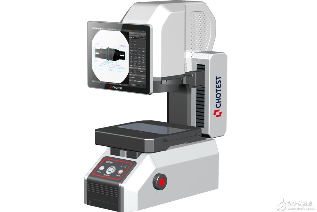

闪测是一种新型的影像测量技术,它和传统的二次元影像测量仪不同的是它不再需要光栅尺位移传感器作为精度标,也不要经过大焦距的镜头经过放大产品影像来保障测量精度。
与影像仪对比.jpg?imageView2/2/w/550
闪测仪通过一个大视角大景深的远心镜头,将产品轮廓影像缩小数倍或者数十倍之后传递给几百万像素高分辨率CCD 相机上做数字化处理,再由有着强大计算能力的后台绘图测量软件完成按照预先编程指令快速抓取产品轮廓图,最后和以高像素相机微小像素点形成的标尺进行比对后计算出产品尺寸,同时完成对尺寸公差的评价。
闪测仪机身结构简单,不需要位移传感器光栅尺,仅需要大视角大景深的远心倍率缩小镜头、高像素的CCD相机和计算能力强大的后台软件。
闪测仪将取代影像测量仪和传统投影仪
多年来精密测量业里流行着这么一句话:影像测量仪是传统投影仪的替代产品,影像测量仪将取代传统投影仪。如今我们将再一次打破传统,闪测仪将取代影像测量仪和传统投影仪。
闪测仪应用非常广泛,在机械、电子、模具、注塑、五金、橡胶、低压电器、磁性材料、精密冲压、接插件、连接器、端子、手机、家电、印刷电路板、医疗器械、钟表、刀具等领域都可以大展身手,运用自如!
