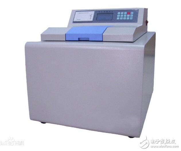

  量热仪俗称热量计,国内称大卡仪,主要测量煤炭、秸秆等固体的发热量,也可测量石油等液体的发热量,主要用于热电、水泥、煤炭、新能源等领域。量热仪的热容量是指该设备的量热系统温度每升高1℃所吸收的热量,用J/K表示。如果想要根据试样燃烧后水温的升高来计算试样的发热量,首先应知道水温升高1℃需要吸收多少热量。量热仪包含以下组件:测量单元、分解氧弹、充氧站。
