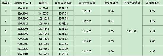

  5、实验与结论
  为了验证流量分析仪的测量精度,将流量分析仪的流量、温度、压力、氧气浓度四个传感器分别进行标定,并进行综合精度评定。其中温度测量精度±1℃,压力测量精度优于1%,氧浓度测量精度优于0.5%,完全满足国家标准对测试仪器的要求。
  由于实验项目较多,本文只给出了主要传感器涡街流量传感器的标定实验方法及数据。
  将气体流量分析仪安装在直径为100mm的管道上进行了标定实验,以LXH系列临界流音速喷嘴气体流量标准装置作为流量标准,通过选择12个音速喷嘴的不同组合来调整气道中气体的流量,在测量范围140m3/h至930m3/h内,选取5个标定点,实验数据见表1。
1 流量标定实验数据
流量标定实验数据
  从表1中看出,流量分析仪的平均仪表系统为1159.91,基本误差为0.93%。通过对流量分析仪中的流量传感器的标定实验,我们可以看出,流量测量的偏差不超过1%,与美国sensors公司生产的同类产品的5%相比,精度有较大提高,并且成本大大降低,适合在国内大规模推广使用。
