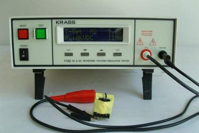

  什么是耐压仪
  耐压测试仪,又叫电气绝缘强度试验仪,或叫介质强度测试仪,也有称介质击穿装置、绝缘强度测试仪、高压实验仪、高压击穿装置、耐压试验仪等。将一规定交流或直流高压施加在电器带电部分和非带电部分(一般为外壳)之间以检查电器的绝缘材料所能承受耐压能力的试验。电器在长期工作中,不仅要承受额定工作电压的作用,还要承受操作过程中引起短时间的高于额定工作电压的过电压作用(过电压值可能会高于额定工作电压值的好几倍)。在这些电压的作用下,电气绝缘材料的内部结构将发生变化。当过电压强度达到某一定值时,就会使材料的绝缘击穿,电器将不能正常运行,操作者就可能触电,危及人身安全。电气安全主要测试指标包括交/直流耐压、绝缘电阻、泄漏电流、接地电阻等。交/直流耐压试验用于检验产品在实际工作状态下的电气安全性能,是检验设备电气安全性能的重要指标之一。
  耐压测试仪主要用于聚乙烯绝缘的电力电缆的耐压测试,也可用于大型电力变压器的绝缘耐压测试。耐压测试仪采用超低频高压测试电力电缆的耐压是一种新的方法。
  耐压测试仪作用
  耐压测试仪,根据其作用可称为电气绝缘强度试验仪、介质强度测试仪等。其工作原理是:把一个高于正常工作的电压加在被测设备的绝缘体上,持续一段规定的时间,加在上面的电压就只会产生很小的漏电流,则绝缘性较好。程控电源模块、信号采集调理模块和计算机控制系统三个模块组成测试系统。选择耐压仪的2个指标:大输出电压值及大报警电流值的数值。
耐压测试仪作用及特点
  耐压测试仪特点
  高电压,小电流,准确
  漏电流、测试时间连续任意设定,适应性强
  同时显示被测实际值(时间、电压、电流同时显示),不合格声光报警
  手动、遥控测试
  高压击穿保护
  DC输出可测电容器耐压、漏电流、高压硅堆、晶体管反向电压反向电流,一机多用.
  直流耐压测试仪功能特点
  120kV/2mA直流高压发生器是根据行业标准ZBF24003-90《便携式直流高压发生器通用技术条件》的要求,研发制造的轻型直流高压发生器。产品适用于电力、铁路、化工、发电厂等部门对氧化锌避雷器、电力电缆、发电机、变压器、高压开关等设备进行直流耐压试验。
  功能特点:
  1、120kV/2mA直流高压发生器引用PWM高频脉宽调制技术、脉冲串逻辑阵列调制,采用大功率IGBT元器件,利用高频技术提高频率,频率高达100kHz,从而使输出高压稳定性更高,波汶系数更小。
  2、 体积小、重量轻、更美观、更可靠、操作简便、功能齐全,便于野外使用。
  3、 精度高、测量准确。电压、电流均为数字显示,电压分辨率为0.1kv,电流分辨率为0.1uA。仪器使用时无需外加高压测量仪,控制箱上的数字电压表可直接显示加在负载试品上的电压值。仪器具有高、低压端测量泄漏电流,高压端采用圆形屏蔽数字表显示,不怕放电冲击,抗干扰性能好,特别适合现场使用。
  4、 电压调节稳定度高,全量程平滑调压,输出电压调节采用进口单个多圈电位器,升压过程平稳,调节精度高,并设计有粗调和细调功能。电压调节度优于0.1%,电压、电流测量误差小于1.0%,脉动系数优于0.5%。
  5、 负极性输出、零启动、连续可调、有过电压、过电流、回零、接地保护、特有断线保护等各种保护功能。自动保护电路功能强,保护完善可靠,使操作安全,各种技术指标均优于行业标准和同类产品。
  6、 增设了高精度75%VDC-1mA的功能,做氧化锌避雷器测量带来极大的方便,轻轻一按无须计算。本仪器控制箱上有75%的电压功能键,在做避雷器氧化锌试验时,当电流升到1000uA时,打开0.75的按钮,此时,电压表、电流表所显示的值就是75%的数据,做完后应立即将升压的旋钮回到零位上,同时,将细调电压旋钮回到零位上,并应立即按绿色按钮,切断高压并关闭电源开关。再做其它试验。
  7、 方便的过电压整定设置功能,采用了数字拨盘开关,能将整定电压值直观显示,使你操用更随意,显示数值单位为kV。
  8、 倍压筒可根据需要分节使用,灵活方便,一机多用,经济实惠。
  9、 底部设有三只内藏式支撑脚,增加了倍压筒的稳定性。
