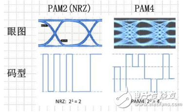

下图1所示为NRZ码型和PAM4码型的眼图比特码型。NRZ码包含两个电平,PAM4码包含四个电平。PAM4码可以看作为两个NRZ码的叠加,NRZ码一个Symbol包含一个Bit,PAM4一个Symbol包含2个Bit。

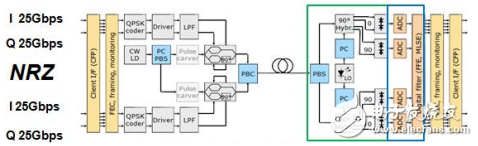

当前比较成熟的100GbE相干光信号应用如下图2所示。通过将四路25Gbps的NRZ信号进行双极性的QPSK调制及电到光的转换,从而实现100GbE的光信号传输。其中每一个极性(X极性和Y极性)中的两路25Gbps信号使用QPSK 调制方式通过相互正交的I(实部)和Q(虚部)进行传输。

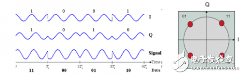

相移键控通过改变光载波的相位来对信号进行编码。QPSK信号有4个相位选择,因而在每个周期或符号里可以调制2比特,信号可以是00、11、01或10。下图3表示了传输信号的相位信息是如何映射为编码的数据及星座图。传输的数据信号由调制的I信号和Q信号组成。

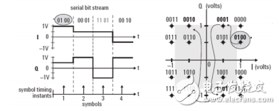

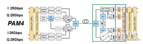

由于PAM4码型信号包含的信息量是NRZ码型信号的一倍,因此如果使用PAM4来代替NRZ,则在同样的信号速率下传输的信息量可以提升一倍,原100GbE的信号吞吐率可以提升到200GbE,如图5所示。由于PAM4信号具有4个电平,是16QAM调制的基带调制电平。如下图4所示,I和Q分别传输的是4电平的PAM4信号,每个电平分别包含2个
比特的数字信息,这样I和Q两路加到一起每个电平就对应了4个比特的数字信息。传输的信息组合类型总共有 16种。图4右边的图为16QAM信号的星座图。

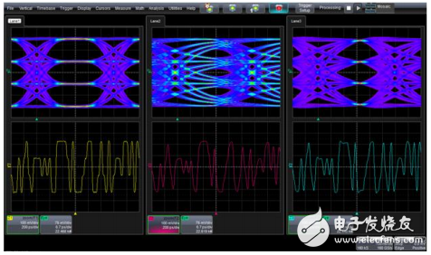

三、PAM4的测试解决方案
力科(Teledyne LeCroy)开发了专门针对PAM4的测试软件包,配合力科的高带宽示波器实现对PAM4信号的全面分析。包含如下的功能特征:
时钟恢复
眼图
眼高/眼宽测量
抖动参数测量及分解
噪声参数测量及分解
IsoBER眼图轮廓及误码率轮廓预测
眼图偏移
电平测量
追踪/直方图/频谱
均衡
PAM4信号的仿真
如何测试PAM4信号
图6 多链路的PAM4信号眼图测试

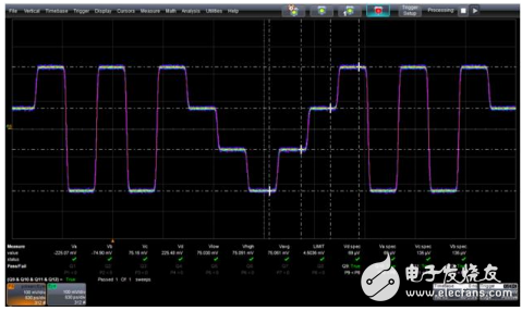

如何测试PAM4信号
图7 PAM4信号电平测试
