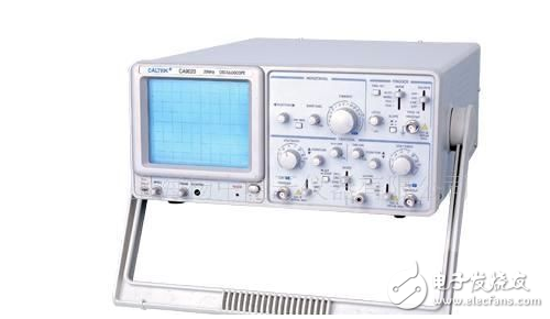

耦合控制机构决定输入信号从示波器前面板上的BNC输入端通到该通道垂直偏转系统其它部分的方式。耦合控制可以有两种设置方式,即DC耦合和AC耦合。
DC耦合方式
为信号提供直接的连接通路。因此信号提供直接的连接通路。因此信号的所有分量(AC和DC)都会影响示波器的波形显示。
示波器的ac和dc耦合的区别是什么?
AC耦合方式
在BNC端和衰减器之间串联一个电容。这样,信号的DC分量就被阻断,而信号的低频AC分量也将受阻或大为衰减。示波器的低频截止频率就是示波器显示的信号幅度仅为其直实幅度为71%时的信号频率。示波器的低频截止频率主要决定于其输入耦合电容的数值。示波器的低频截止频率典型值为10Hz。
用示波器正确的设置触发耦合方式
大家都知道在示波器的通道设置里面有耦合方式一项,而忽略了触发设置里面的耦合方式选择。事实上合理选择耦合触发方式可以极大方便我们测试。
A. 使用交、直流耦合方式时,触发耦合和通道耦合要设置一致;
B. 当信号中包含高频干扰或者噪声使示波器不能触发稳定时,可以采用触发里的高频抑制功能
C. 当信号中包含低频干扰时(例如电源纹波里面的50Hz工频干扰),示波器不能触发稳定候可以采用触发里的低频抑制功能
示波器的ac和dc耦合的区别是什么?
示波器的ac和dc耦合的区别
交流耦合会滤除直流成份,改以平均値为零。直流耦合是直接耦合,不改变。示波器的低频截止频率主要决定于其输入耦合电容的数值。示波器的低频截止频率典型值为10Hz。
