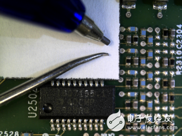

点测探头尖端要小到什么程度,才能接触想要的测试点,而不是任何其他相邻的触点呢?以0201电阻器为例,器件上的触点是0.004” x 0.012” (0.1mm x 0.3mm),因此探头尖端的直径必需《1mm,接触点要足够小,才能登录器件连接盘(~.008”/~0.2mm)。如果下图所示的机械笔引线是探头的尖端,那么它实在太大了,是不能实现可靠的接触的。同样,下图所示的锐口牙刮匙锐利的尖端也太大了,不能登录和粘贴电阻器的焊接盘。
泰克P7700探头对高速信号的精确测量
尖端尺寸与SMT器件对比。

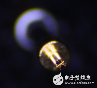

很明显,非常重要的一点是浏览器牢固地连接、并且一直连接到器件上,特别是需要延伸到示波器,同时仍保持与信号连接。点测探头尖端上锐利的点有助于实现这一目标。
P77BRWSR上的钩足够小、足够锐利,可以紧紧地埋入金属触点,如焊点或铜线。
泰克P7700探头对高速信号的精确测量
泰克P77BRWSR点测探头尖端特写镜头,显示了尖端末尾的钩。
