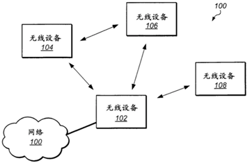

如上图所示为简化的无线通信系统示意图,如图所示,示范性无线通信系统 100 包括通过传输媒介通信的多个无线设备 102-108。无线设备的一些或全部可以基本上是移动设备。
无线设备102-108可以用形成无线网络的方式通过无线传输媒介通信。无线网络可以是由专用接入点提供的IEEE 802.1基础结构模式网络。无线设备的可以被装备在多个外部网络通信中。例如无线设备102可以可通信地耦接到网络100,外部网络可以是各种类型的网络中的任何一个,诸如蜂窝服务提供商的核心网络、因特网、或组织者的内部网。

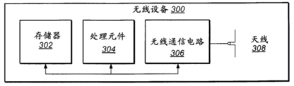

如上图示出了一些示范性无线设备的框图,设备 300 可以是各种类型的设备中的其中一种,并且可以被配置为执行各种类型的功能。例如可以是基本上便携式设备 ( 移动设备 ),诸如移动电话、个人生产设备、计算机或平板、可穿戴设备、手持游戏控制台、便携式媒体播 放器等等。
该设备可以包括处理元件304。处理元件可以包括诸如存储器302之类的多个本地存储器元件或耦接到多个本地储器元件。例如,存储器能够是充当用于处理元件的系统存储器的RAM。设备也可以包括无线通信电路,无线通信电路可以包括模拟和数字电路组件,并且可以可替换地被称为‘无线电设备’。例如,无线设备可以在多个无线通信技术之间共享接收和发送链路的多个部分。无线通信电路可以包括多个天线或耦接到多个天线。
设备可以能够通过无线通信电路 306 和天线 308 使用各种无线通信技术中的任何一个通信。

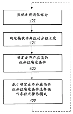

在具备上述的无线通信系统以及单独设备的结构后,应该如何来实现系统在密集网络中可以提高VoIP的性能呢?如下图所示。
image.png?imageView2/2/w/550
上图展示了可以用于在诸如IEEE 802.11无线通信系统之类的无线通信系统中执行无线通信的方法的流程图,通过这种方法,可以用来在高的短分组密度条件下提高无线通信系统中的性能。
尤其是在拥挤的互联网协议语音 (VoIP) 业务情况下,这种方法显得格外有效,在这种场景下,传统的分布式信道接入(传统DCA)和增强的分布式信道接入(EDCA)媒介共享技术二者可以呈现可能限制它们的性能的问题。因此,在拥挤的 VoIP 业务情况下实现新技术和现有技术的不断完善是具有重要意义的。
由于 VoIP 业务可以一般包括相对短的分组,并且此外因为这样的媒介共享技术局限性可能源于拥挤的短分组条件,而不是特别地源于拥挤的 VoIP 业务条件。所以可以通过检测何时存在高密度的短分组业务,例如根据上图中的方法,来确定何时实现这样的新的以及修改现有技术。
