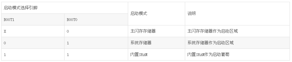

一、启动模式
image.png?imageView2/2/w/550

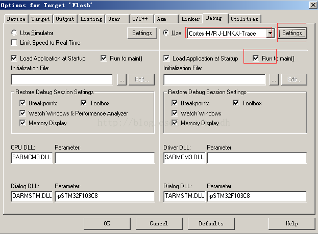

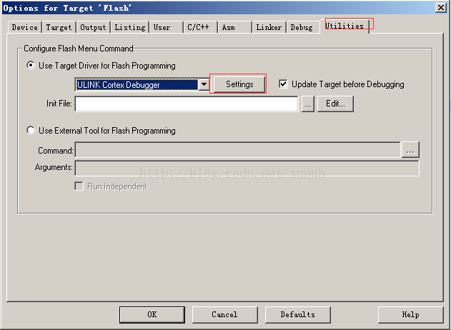

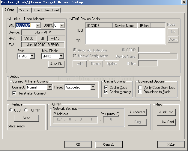

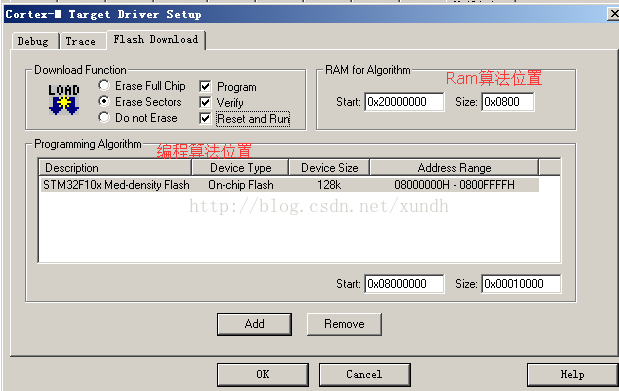

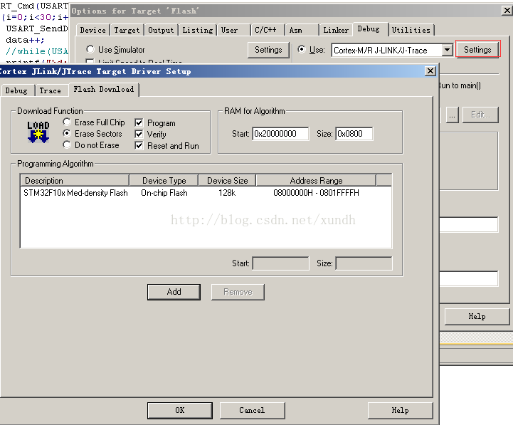

下载操作:
1.新增下载模式

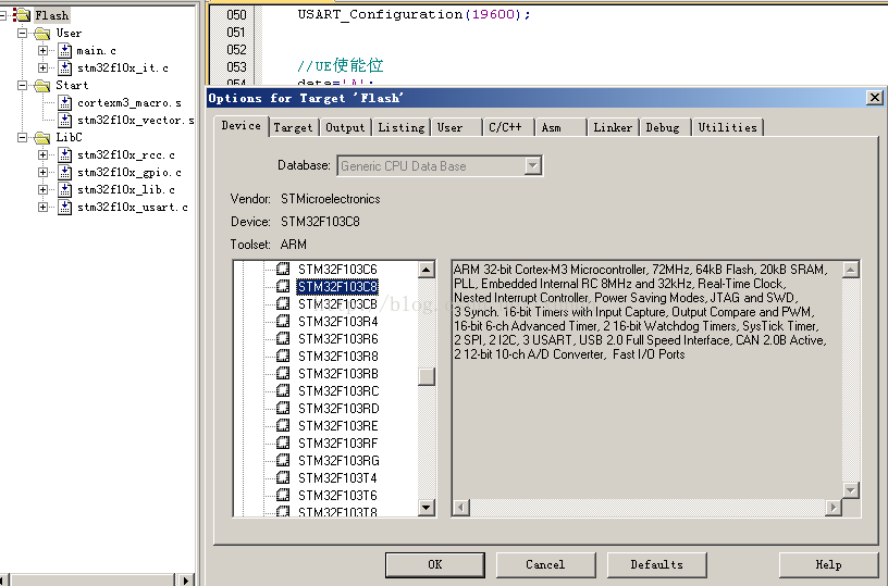

2.设置Options
这里注意与芯片参数要一致。
下载:
下载结束,操作成功。
