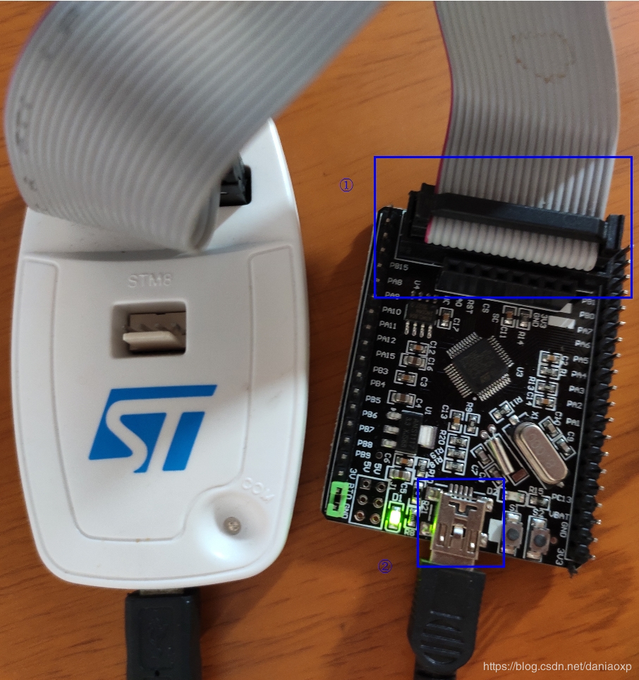

由于之前买过原子开发板,所以首先采用st-link下载,有需要的可以去网上单独购买(50元多),不过先看完整个教程看哪种方法适合你。该方法需要接两处,一处是st-link排针口,因为不能提供电源,所以另一处是电源,如下图所示,左边白色的为st-link。
采用这种方法首看你的板子是否有JTAG/SWD调试接口(20引脚排针口),不然买了st-link也不好用。关于什么是JTAG调试这里不讲,不太用,有兴趣的话可以百度。用的最多的SWD调试。

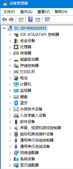

插入st-link后在 设备管理器中可以看到,出现黄色叹号,如下图红色框中其他设备所示。

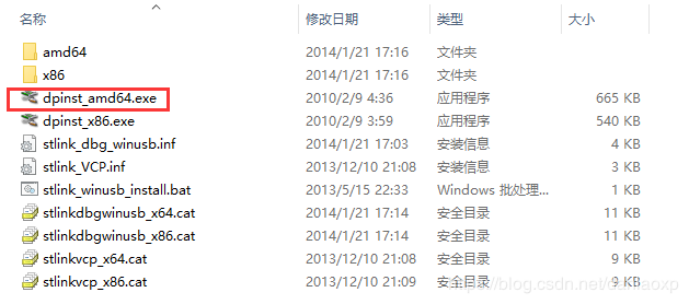

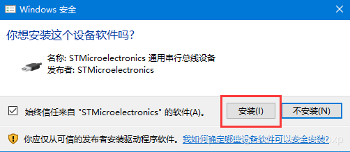

安装相应的驱动,根据电脑的位数选择合适的驱动安装,比如我的的64位,选择“dpinst_amd64.exe”。如果你的电脑是32位,选择“dpinst_x86.exe”进行安装。
安装过程出现如下图,点击“安装”。
在这里插入图片描述
安装完成后再看下设备管理器,没有叹号显示。
在这里插入图片描述

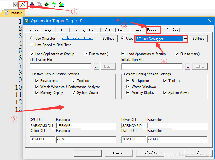

在工具栏点击魔术棒①,出现对话框②,点击“Debug”③,选择“ST-Link”④,再点击旁边的“settings”。
在这里插入图片描述

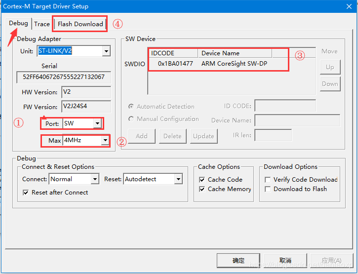

出现如下图,在port选择“SW”①,Max选择“4MHz”②,能在③处看到相关信息(一定要能看到!),设置完成后点击“Flash Download”④
在这里插入图片描述
根据下面配置进行,完成后确定即可。
在这里插入图片描述

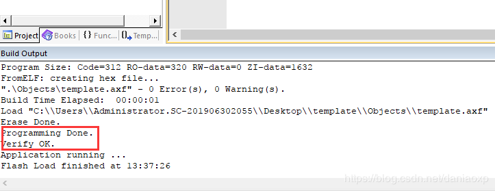

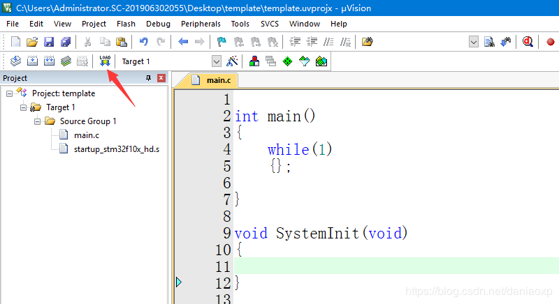

回到Keil主界面,在之前编译的基础上点击“Load”,可以直接将程序下载到单片机。
在这里插入图片描述
在提示框中出现如下表示下载成功!
在这里插入图片描述
总结St-link下载的好处:可以在线调试,而且身边正好有St-link。但是需要两组线,一组供电,一组调试下载。

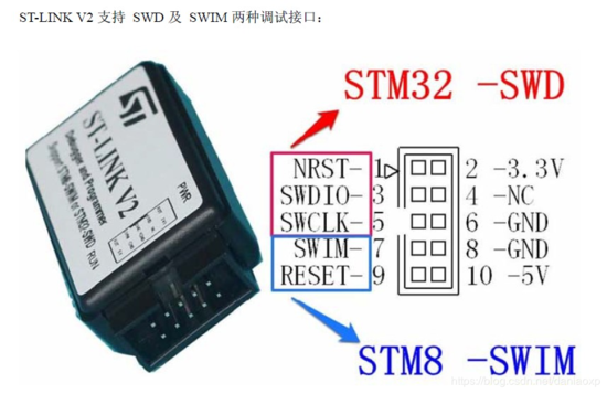

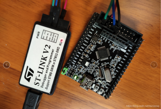

st-link V2是以前学习stm8的时候买的,发现也可以用于stm32,尝试着用,淘宝上找了相关资料
( https://item.taobao.com/item.htm?spm=a230r.1.14.27.64cb1148Gdu3vz&id=574626803573&ns=1&abbucket=8#detail )给链接是因为有相关资料可以参考,截取其中一张图。经实际测试接2、3、5、6引脚即可。
在这里插入图片描述

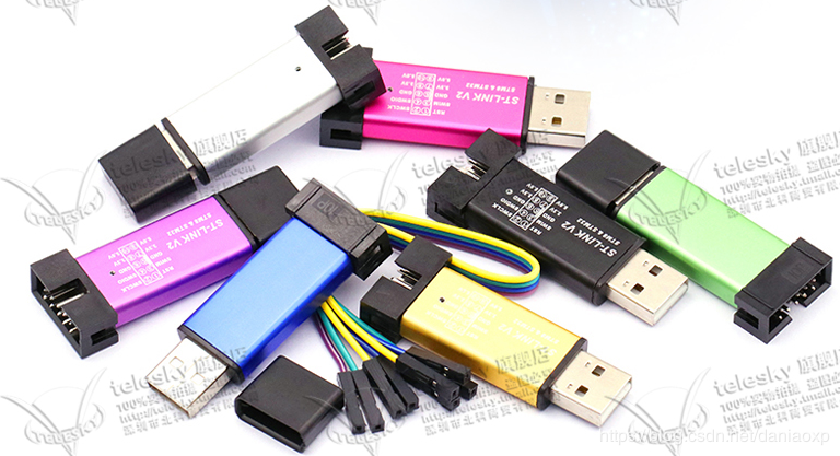

现在网上搜 st-link V2 (价格不到20元)大多是下图这样,只是样子变了。那么我还是以自己的 st-link V2 给大家讲解。

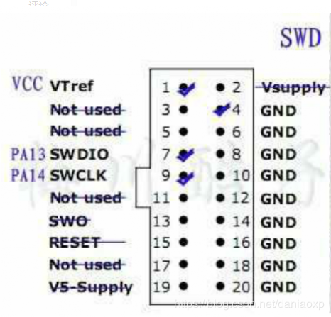

关于单片机上的JTAG/SWD调试接口具体如下图。
在这里插入图片描述
单片机与st-link V2连接引脚对应图(重要!!)
st-link V2 单片机
第2引脚 3.3V 第1引脚 VCC
第3引脚 SWDIO 第7引脚SWIO
第5引脚 SWCLK 第9引脚 SWCLK
第6脚 GND 第4引脚 GND
连接好引脚后,接下去操作在Keil上跟(方法一)一样,不再叙述。
在这里插入图片描述
其实方法一和方法二中的仿真器是一个东西,虽然第一个看上去引脚比较多,但实际用的引脚也就这几根,优点:连接方便。缺点:价格贵,需另外供电。方法二中的仿真器优点:价格便宜,不需要另外供电。缺点:需要搞清楚引脚怎么来连接。
